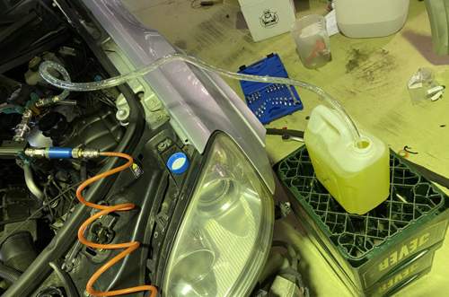

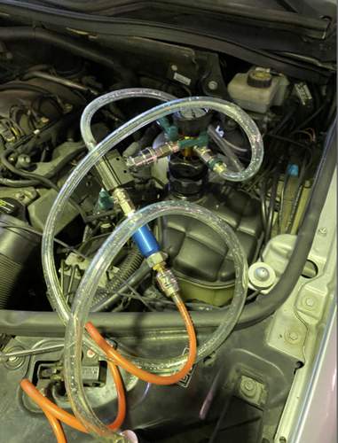

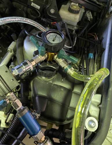

Das geht nicht gleichzeitig. Zuerst ziehst Du das ganze System auf Vakuum bis die Schläuche schön platt sind. Bei meinem Füllgerät geht das mit Druckluft vom Kompressor.
Dann schließt Du den Hahn für das Vakuum und öffnest den für die Kühlflüssigkeit und die Brühe rauscht da rein.
Bezahlbar ist relativ. Ich habe mir vor einigen Jahren mal eines gekauft und meine ich habe so um die 50 € bezahlt. Das funktioniert prima und macht was es soll. Google doch einfach mal nach "Kühlsystem Vakuum befüllen".
Ok super danke schaue gleich nach ....
Das ist meins:
https://www.amazon.de/.../B003BVD5NE
Nur der Preis hat sich über die Jahre verdoppelt. 2016 habe ich 54,99 € dafür bezahlt.
