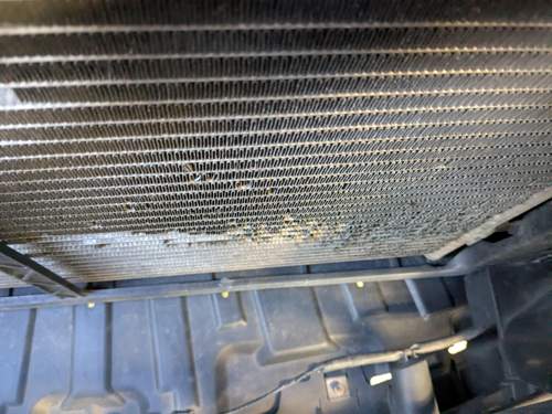

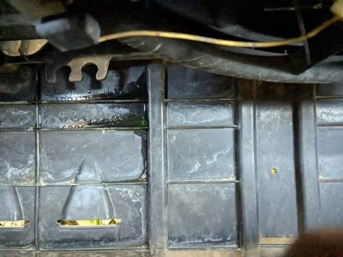

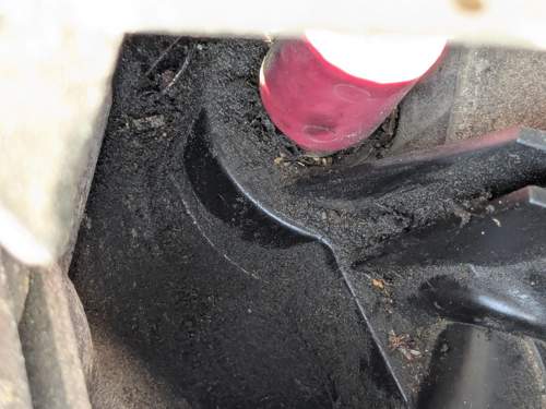

Nachdem alle Probleme beseitigt sind. Neue Bremsen, neue Reifen, neuer Bremsbacken und Spur, ist mir aufgefallen das die Kühlflüssigkeit auf unter min steht und Kühlwasser unten am Boden läuft. Zur Werkstatt> neuer Kühler. 350 Euro. OK. Jetzt meine Frage, weil ich mal nochmal geschaut habe. Die Wasserpumpe kann das nicht sein? Nicht das ich jetzt doppelt zahle. Bin eher jemand der wo Vertrauensprobleme mit Werkstätten hat. Hab mal ein paar Bilder.

Sieht man denn was direkt am Kühler? Manchmal ist da irgenwo Kühlwasser dran. Kann auch sein, dass Kühlwasser an den Kühlwasserschläuchen ist, vor allem unter den Schläuchen mit der Hand entlang gehen, man sieht das manchmal von oben nicht.
An den Bildern erkennt man nix, nur dass auf der Unterbodenverkleidung was ist...

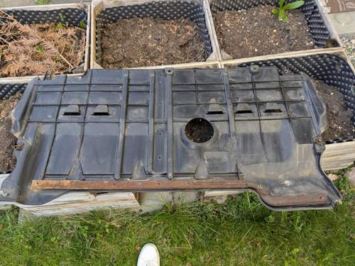

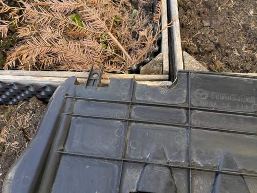

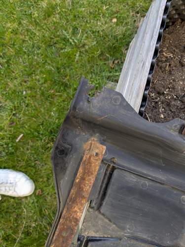

Also Kühler ist jetzt neu und alles passt. Nur hat mein Mechaniker den Motorschutz unten kaputt gemacht. Laut ihm, weil er schon kaputt war.
Bekommt man das trotzdem irgendwie hin?
Stört mich schon wenn das weg ist...

Ich glaub du solltest mal über einen anderen Schrauber nachdenken.
Wenn er bei der Demontage den Unterfahrschütz schrottet, soll er ihn gefälligst auch ersetzen.

Leider verrosten die Schrauben und die Klammern mit dem Gewinde ziemlich stark bei der Unterbodenverkleidung, dann gehen die bei der Demontage gerne mal kaputt, Entweder man fixiert das notdürftig mit selbstschneidenden Schrauben, oder man lässt die Verkleidung komplett weg. Ist halb so wild wenn sie fehlt, gibt genug Autos die gar keine haben.

Kühler wurde ja gemacht. Abdeckung muss ich schauen wie ich es mache...

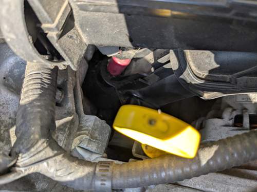

Jetzt ist nur noch der Klopfsensor die Baustelle. Und gestern schaue ich rein und finde so ne Öl Dreck Mischung. Jeden Tag was anderes an der Karre. Nervt mich so langsam echt. Vielleicht weiß jemand was das ist?

Warum Klopfsensor? Was ist denn damit?
Wegen dem Öl zeugs würde ich erst mal nicht aktiv werden...
Einfach beobachten. Wenn es schlimmer wird müsste man da ran
