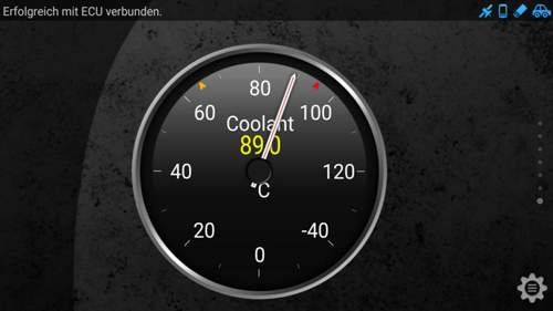

Gestern blieb auf 40km die Temperatur auf 68-70°C und nicht wie sonst auf 87-90°C.
Hatte das schon mal Jemand?

hatte letztens auch was nicht erklärbares: habe an meiner obd II-Steckdose noch ein digitales anzeigerät angeschlossen, bei dem ich verschiedene sachen abfragen kann. standardmäßig u.a. auch die kühlwassertemperatur. da hat mir letzte woche das digitalgerät 75° angezeigt und die instrumentenanzeige 85°. ist während der fahrt mehrmals passiert. fahre einen 3,5 benziner.
hat jemand dafür eine erklärung?

Auch mit OB II messgeraet kontroliert.
