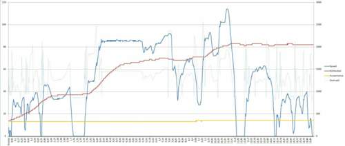

Habe hier mal alte Werte als Diagramm eingefügt vom defekten Thermostat damals, Bin ne Route mit Bergauf und ab Landstraße gefahren. Zum schluss wo es absinkt bin ich Bergab in die Stadt gerollt und dann in einer 30er Zone Heim. Man sieht ganz gut das Weder Öl noch Kühlmitteltemperatur so richtig auf Betriebstemperatur kamen.
Links Temperatur in °C Rechts Drehzahl
Das Digen macht dann also nicht mehr richtig zu.
Bei Geleenheit erneuern.

Sag mal bitte was zur x-Achse, linear nehm ich an, wieviel km waren das?
Das is die gute Frage, so gut wie linear 😁 VCDS oder Torque loggen wie se wollen, oft ist die Zeitachse in Reihenfolge: 1 - 1,4 - 2 - 2,2 - 2,4 ; also etwas ungleichmäßig. hab noch ned raus, wie man bei excel das ganze glättet.

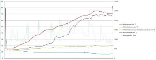

Vielleicht is das Diagramm etwas aufschlussreicher... werde heute Abend ggf mal ein neues Diagram erstellen mit Werten mit neuem Thermostat. Aber wie man erkennen kann, Öffnet das Thermostat scheinbar bei etwas über 80°C statt original bei knapp 90°C. Die Öltemperatur fehlt diesmal leider...
