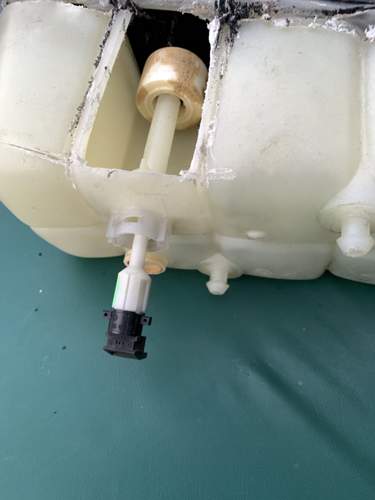

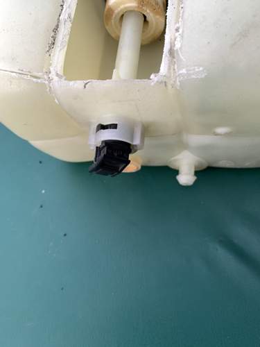

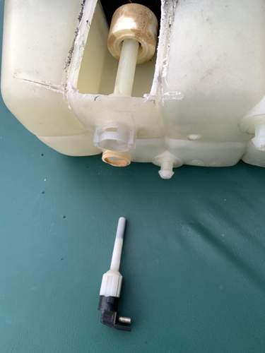

@OleW140
Dazu benötigst du ein Multimeter und einen Magnet - hast du ein Multimeter ?
Der Kühlmittelbehälter ist rechts vorn im Motorraum.
Die Einbauposition siehst du im Bild 1.
Den 2poligen Stecker abziehen oder abziehen nachdem der Sensor ausgebaut ist.
Den Sensor 1/4 Umdrehung im Uhrzeigersinn (von oben gesehen) drehen, dann nach unten herausziehen. Siehe Bild 2+3. Kühlmittel kann nicht auslaufen.
Geber 1
Geber 2
Geber 3
