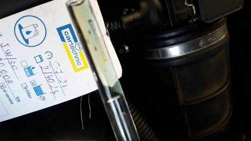

Hänge mal Fotos vom Kühlwasser und Ausgleichbehälter Deckel an.
Vielleicht hilft ja
Kühlwasser
Deckel Ausgleichbehälter

Ich würde den Deckel vom Ausgleichsbehälter, der ist aus 2 / 2000 ganz einfach mal durch einen neuen Ersetzen.

Dein Problem ist das erste Anzeichen für eine kleine Undichtigkeit im Kühlsystem. Gucke mal den Kühler und den AGB nach Ablagerungen weiß/grün ab. Ein neuer Deckel für den AGB kann auch nicht schaden, von 02/2000 ist dieser aber nicht wie @crafter276 behauptet, die 200 steht für 2,0Bar 😉

Inspektion war im Juni. Sollte mit gemacht worden sein. Allerdings... Ich finde das Kühlwasser recht hell. Glaube nicht das da viel Frostschutz drin ist . Werde ich morgen mal checken.
Sieht leicht bläulich grünlich aus mit viel Fantasie. Nichts rötliches. Darf man ja nicht mischen oder ?
