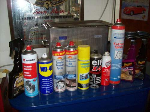

Das mit dem WD40, welches alles zerfrisst, ist ein running gag für insider, daher der Grinsemann dahinter. Ich verwende WD 40 auch für alles Mögliche und finde es ganz brauchbar, egal ob ich Vergaser, die im Ultraschall waren und völlig fettfrei sind, damit vor Korrosion schütze oder elektrische Bauteile damit einsprühe. Ich hab das mal an einem Zündschloß gemacht und ich benutze das auch für festgefressene Tankschlösser.
Bei dem Zündschloß wurde ich von einem Mitglied, das hier häufiger präsent ist, nahezu an die Wand gepinnt, wie kann man nur und überhaupt, das schadet nur. Dem Schloß hats nicht geschadet, aber seither gibts eben diese Aussage "WD 40 frisst ganze Motorräder weg"
Bei den Hondas gabs das auch mal, da hat dann jemand behauptet, wenn man das ins Tankschloß sprüht, gelangt es in den Sprit, verstopft alle Filter, versifft den Vergaser und zerstört den Kat. Ich hab mich beinahe weggeschmissen. 😁
Also Vorsicht mit WD40... 😁😁😁
(PS: Ich kaufe das im Fünferpack, will aber bitte keine WD40 - Diskussion lostreten. Bitte nicht...🙄)

Jep, als Rostschutz ist WD40 Scheixxe, habe mal eine Kiste damit einbalsamiert, die mir jetzt unterm Hintern wegrostet ...

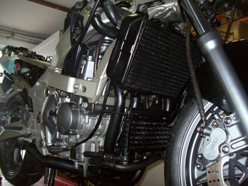

Die Technik der ZZR 600 habe ich fertig. Alles wie neu. Vorher noch die frisch polierten Schalldämpfer montiert, Spezial-Filtermatte von Schaltschränken als Luffi zugeschnitten, frisches Öl und Kühlmittel rein... Immerhin ist der Hobel viele Jahre nur im Freien herumgestanden und so vor 8 Jahren das letzte Mal gelaufen.
Trichter auf den Schlauch, Sprit rein, kurz georgelt, dass die Benzinpumpe die Kammern füllen kann.
Choke ziehen, Knopf drücken... Spannung ...
Läuft wie eine Eins. Als hätte ich sie gestern das letzte Mal abgestellt.
Jetzt gehts an die Plastikteile...
