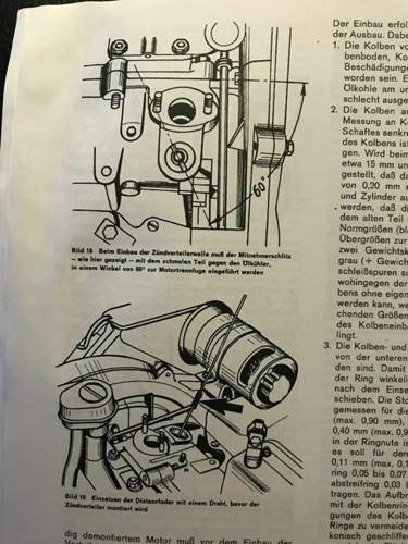

...Nein, die Endposition ist abgebildet. Die kleine Drehung muss man beim „hineindrehen“ bereits beim Ansetzen beherzigen.
@pirolgelberKG14 schrieb am 3. November 2020 um 07:52:31 Uhr:
... also evtl. Wortklauberei, aber da steht:
... in einem Winkel von 60° zur Motortrennfuge eingeführt werden.
Und diese 60° sind im Bild aufgezeichnet. Das kann eigentlich nicht die Endposition darstellen.
Aber ... keine Angst. Eine falsch eingebaute Antriebswelle kann ja durch verdrehen des Verteilers kompensiert werden.
Es ist halt nur drauf zu achten, dass die "Standardpositionen" nicht mehr passen.
der "Stevie"
EDIT: https://www.youtube.com/watch?v=oVt0EoP9RTI
HDJürgen setzt den Triebling auf "2Uhr" Position ein. Und 2 Uhr entsprechen: 360/6, exakt 60°

@steviewde schrieb am 3. November 2020 um 08:09:02 Uhr:
Warum sollten Typ3 und Typ1 Motoren anders gebaut worden sein??
Geht ja nicht um unterschiedliche Bauweise, sondern schlicht, wie vorab ja bereits erwähnt, um die Umgebung des Verteilers! Wie @pirolgelberKG14 ja schon gesagt hat, ist hinter dem Käfer-Verteiler (immer in Fahrtrichtung gesehen!) einfach nix mehr und Kondensator und/oder Unterdruckdose ist in einem großen Bereich zum Zweck der Zündeinstellung drehbar - beim Typ 3 ist da ein wenig mehr! Ist der Antrieb "falsch" montiert, kann man den Verteiler womöglich nicht in dem Bereich verdrehen, den man eben haben müßte... ;)
@Naxel63 schrieb am 3. November 2020 um 09:28:09 Uhr:
... das stimmt natürlich!
der "Stevie"
