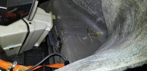

ich habe hier ein dickes Problem und hoffe, das es sich nicht um das Thema "komplettes Armaturenbrett abbauen" handelt. Wie auf dem Bild zu sehen ist, kommt an der Heizung?? unten ein Schlauch raus - dort sieht man Kühlflüssigkeit raus laufen. Auch bei Zuluft riecht man Kühlflüssigkeit. Kann es sein das dort nur etwas verstopft ist oder ist es tatsächlich das böse Thema "Wärmetauscher undicht"?

... normal tropft da nix... ein paar Tropfen Kondenswasser vllt. ... also befürchte ich Wärmetauscher... in jedem Fall musst du da ran und nachsehen... 😉
Das ist der Ablauf des klimatorkastens.
Eigentlich läuft dort nur das Kondenswasser des Klima Verdampfers ab.
Wenn dort Kühlflüssigkeit durchläuft ist dringender Handlungsbedarf den Wärmetauscher der Heizung zu kontrollieren. Wobei das aber nicht so das große Problem darstellen dürfte. Die Arbeit ist zwar nicht unbedingt bequem durchführbar, aber vom Fußraum unter dem Lenkrad relativ gut machbar....
Und wenn man das schon auseinander bauen muss um nachzusehen, dann kann man das auch gleich neu machen....
Gruß der sachsenelch

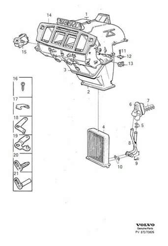

Hi Sachsenelch - ich habe es befürchtet! Hast Du da denn (oder weiss einer ) eine ungefähre Beschreibung wo ich da was machen muss? Denke auch - Sitz ausbauen zwecks besseren Zugangs ist sinnig.
Gruss
Tom
P.S. Ist es Teil nr. 4 auf der Zeichnung? Das teil bekommt man ja nhur nach unten raus und da ist ja mal gar kein Platz :-(

...das Armaturenbrett muss nicht raus.
Nur so zur Info.
Sitz muss Du auch nicht ausbauen.
Ich glaube es gibt ein Video auf Youtube wie man einen Wärmetauscher bei einem V70 ausbaut.
Kann man, muss aber nicht unbedingt.
Selbst ich, und ich bin nicht gerade zierlich was einige hier sicher bestätigen werden, habe das mehrfach ohne Sitzausbau durchgeführt.
Sitz ausbauen ist aber eine Klasse Idee wenn das Wasser schon unter den Teppich oder/und die Dämmung gelaufen ist. Da kann man die nämlich gleich mit rausnehmen und zum trocknen aufhängen.....
Der Wärmetauscher selbst ist kein Hexenwerk, den Teppich zurückschlagen und die Plastik Verkleidung neben dem Gaspedal entfernen. Ein bisschen tricky sind die Schrauben, die von unten den Deckel am Gehäuse halten.... die Schraube am Flansch an der spritzwand ab und dann geht der Wärmetauscher nach unten raus.
Vorher im motorraum die Schläuche abklemmen oder gleich das Wasser ablassen und innen mit reichlich saugfähigem Papier oder einer Mülltüte auslegen um das restwasser zu sammeln....
Das wars im großen und ganzen.....
.... ist eigentlich selbsterklärend wenn man es sieht.....
