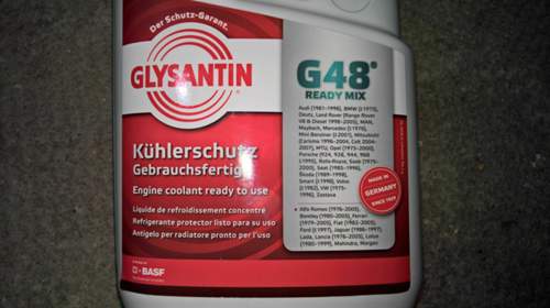

Hallo ksenon,
auflösen kann ich das Rätsel nicht, weiß nicht mal ob der Motorblock meines V70 aus 2007 aus Aluminium oder aus Stahl gefertigt wurde, aber in dem Kühlflüssigkeitsausgleichsbehälter sieht es grün aus. Wenn da mal Flüssigkeit gefehlt hat wurde bisher steht's in einer Volvo Werkstatt beim Flex+ Service grün nachgefüllt.
Für den absoluten Notfall hab ich im Keller ne Portion Glysantin G48 eingelagert hat mich im Baumarkt rund 10,00 € gekostet und ist laut Typenschild für Volvo seit 1982 zugelassen.
Ist vielleicht nicht die Antwort die du gesucht hast, aber vielleicht hilft die Info ja erstmal weiter.
Liebe Grüße
Elchsocke
Glysantin-g48
Kuehlerfluessigkeit-gruen
