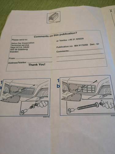

Hat jemand eine Idee, wie ich bei kalten Aussentemperturen den Frontkühler meines S70 abdecken kann, um eine schnellere Erwärmung zu erreichen.? Gabs sowas in Schweden evtl als Zubehör?

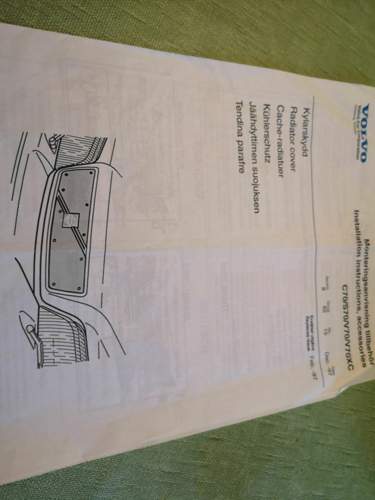

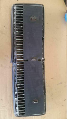

Es gab original von Volvo für die 70er Modelle eine zweiteilige Abdeckung aus Plexiglas, mit verschieden langen Plastikschrauben, für die verschiedenen Grills (XC und normal). Damit konnte man das Grill zur Hälfte oder ganz abdecken.
.... Danke Ronald, das wusste ich eben nicht mehr so genau.... also für den 70er auch. Dürfte allerdings schwer zu bekommen sein. Müsste man ggf nachbauen....

Habe ich irgendwann mal in Schweden auf einem Flohmarkt bekommen.
