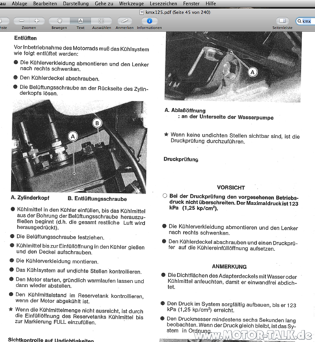

bist du mit dem teil überhaupt schon gefahren ? passiert es tatsächlich nach 5 minuten im stand, wenn der motor kalt gestartet wurde ? ist druck auf dem system, sind die schläuche hart ? wie heiß werden die schläuche ? wenn du nach kurzer motorlaufphase den kühlerdeckel abnimmst (vorsicht, verbrennungsgefahr) ist dann zu spüren dass dort druck drauf war ? also kommt wasser rausgeschossen ?

ist denn nun genug kühlmittel drin ? in der regel muss der füllstand bis zur unterkante von der einfüllöffnung reichen, also fast randvoll.

wäre noch mal schön den vorgang vor augen zu haben, kann nich glauben dass der motor wenn er kalt gestartet wird binnen 5 minuten im "leerlauf" schon so heiß ist. hast ein richt-thermometer ? das ist so eins zum messen von oberflächentemperaturen. damit mal alle punkte am motor und kühler abmessen. (während dieser 5 minuten) dann merkt man mit viel glück wo es so heiß wird.
