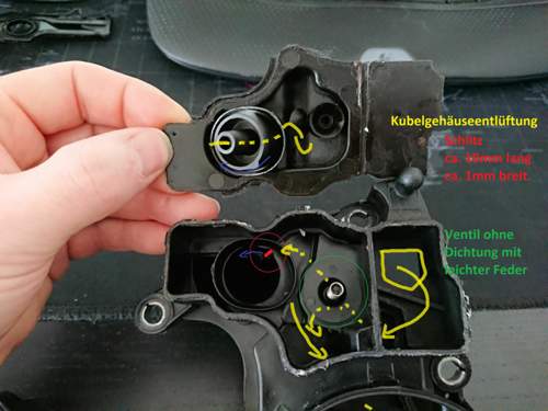

Ich hab mir das Teil mittlerweile auch schon sehr genau angeschaut.

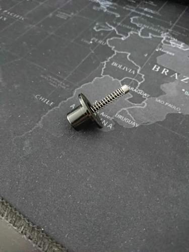

Zb. werden bei diesem PCV alle Gase die sich im Zylinderkopf durch das kleine rote Ventil ohne Ölabscheidung direkt vor dem Turbo geleitet. Richtung Ansaubgrücke können die Gase nicht da dort ein Rückschlagventil verbaut ist.
Bei meinem PCV lag das hier rote Ventil, welches in beide richtungen zu betätigen ist, offen im Motor welches einen massiven Ölverlust zur Folge hatte.
Somit ist klar das nur Kurbelgehäusegase durch den kleinen Ölabscheider geleitet werden.
Dieser sieht gar nicht mal so schlecht aus hat jedoch einen Haken!
Vor dem Abscheider ist ein kleines Ventil welches wohl bei zuviel Druck aus dem Gehäuse oder bei Verstopfung des Ölabscheiders öffnet und somit die Luft auch ohne Ölabscheidung durch das System Leitet.
Das Ventil ist nicht abgedichtet und wird nur mittels einer Kugelschreiberfeder (wiklicht mehr ist das nicht) betätigt - also wirklich sehr sehr leicht zu öffnen. Auch wird diese wenn überhaupt nur minimalst vorgespannt.
Nun weiß ich natürlich nicht wieviel Druck aus dem Kurbelgehäuse diese 4 Zylinders kommt.
Mein 1,0l Rotax V2 würde das Ventil im Standgas auf jedenfall schon dauerhaft offen halten soviel sei gesagt. Bei dem kommt ordentlich Luft aus dem System und erstaunlich wenig Öl und das ganz ohne jegliche Ölabscheidung...

Interessant in der Studie ist zu sehen das es unten am Kurbelgehäuse wohl einen "labyrinthabscheider" gibt. Trotz alle dem kommt noch sehr viel Öl oben im System an oder wird über den Zylinderkopf in System geleitet.
Ich denke eine PCV hätte da schon einige vorteile.
+ Alles Gase sowohl aus dem Kopf als auch aus dem Kurbelgehäuse werden durch einen Externen Ölabscheider geleitet.
+ Alles Gase werden nur noch über den Turbo abgesaugt. Somit kann es keine undichten Ventile mehr geben und Turbodruck in den Zylinderkopf entweichen.
+ Sauberer Ansaugbereich.
+ Duch die großen Leitungen besserer "Flow".
- Nachteilige Auswirkungen auf das komplexe Underdrucksystem ungewiss.
