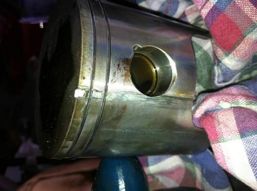

habe mir eine KTM 250 EGS (fast baugleich mit dem exc model) baujahr 99´ gekauft, sie hat ca 4000km auf dem tacho, und ist sonst noch top in schuss, nun bin ich letztens gefahren und habe gemerkt dass sie im oberen drehzahlbereich spührbar an leistung verliert,
daraufhin habe ich mir den kolben, und zylinder angeschaut, aber nichts besonderes gesehen^^, danach wieder zusammengebaut und das gleiche wieder!, dann wars mir zu blöd und ich hab einfach mal den hahn im stand voll aufgedreht, danach ist sie einfach ausgegangen und hatte so gut wie keine kompression mehr, also wieder auseinander gebaut ;D und siehe da, der zylinder hat eine tiefe schramme, und der kolben auch^^

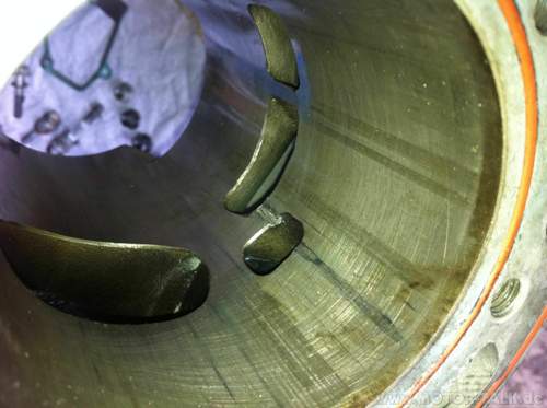

Nach den Hon-Spuren ist der Zylinder nicht alt.
Hast du bei der ersten Sichtkontrolle diese Längsspuren und den Ausbruch am Kolben nicht gesehen?

Wenn da der Kolben und Zylinder erneuert wurde und der Clearenz passte, dann kann ich mir nur noch vorstellen, daß das Pleuellager an der Verschleißgrenze war.
Da kommt dann in den oberen Drehzahlen keine Leistung mehr, und ich nehme an, daß was von unten gekommen ist über die Überström-Fenster - das Bild sieht so aus.

Die Spuren deute ich als Schaden durch Fremdkörper - ziemlich eindeutig 😎!

Also für mich sieht das aus als ob sich ein teil aus einem lager verabschiedet hat, und dir den kolben und zylinder beschädigt hat . Ich tippe auf unteres pleullager .
Ansonsten sehen kolben und zylinder eigntlich sehr gut aus ! Es kann aber sein das wenn deine riefe zu tief ist der zylinder doch wieder neu beschichtet werden muss...
Denjetzigen kolben kannst du aber so und so vergessen .
2 takter gehen fest wenn man sie zu sehr überhitzt oder wenn kolben und zylinder zu sehr verschlissen sind . Beides kann man eigentlich bei dir ausschliessen .

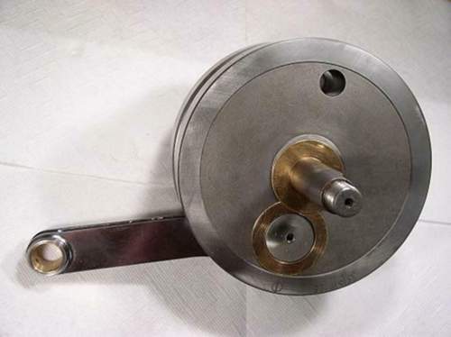

Du sollst mal in das KH rein schauen auf das Pleuellager.
Das Pleuel am KolBol-Auge nehmen und die KW mit dem Pleuel durch drehen, das Getriebe soll sich dabei nicht mit drehen.

Einen Pleuellager-Schaden erkennt man meistens durch ein angeblautes Pleuel im Kurbelzapfenbereich (Pleuelfuss).
Wenn da durch drehen der KW ein Rasten oder Geräusch ist ohne dass das Pleuellager nen Schaden hat, dann liegt da was anderes vor, gegF ein defektes KW-Zapfen-Seitenlager oder der Primär-Vorgelegeantrieb - das ist erst sichtbar wenn du den Motor zerlegst.

hallo 4-Ventiler
ich habe das pleuel so überprüft wie du sagtest, dazu auch das foto,
meines erachtens fehlt dem pleuellager an der kurbelwelle soweit nichts, nehme an die blauen stellen ander kw sind vom einpressen,
jetzt siehts so aus als müsste man den motor komplett zerlegen...

Das kann man '
genau
' erst sagen wenn der Zapfen von den Wangen geschieden ist.
Nein, vom Pressen kommt da absolut keine derartige Blauung, das ist ein Lagerschaden - Seitenzapfen 😮🙁.
