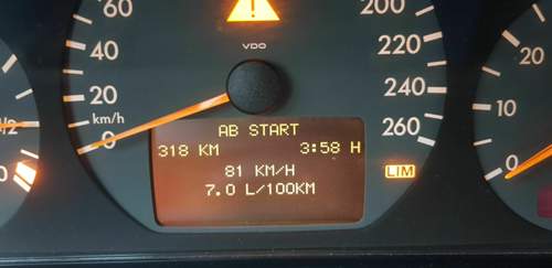

Ich bin neulich eine lange etappe mit meinem Dicken gefahren. Dabei ist es dazu gekommen das ich Spritmäßig wohl auf letzter Rille zu hause angekommen bin. Ich habe den Wagen etwa eine Stunde stehen lassen und wollte mich dann auf den Weg zu nächsten Zapfsäule begeben. Beim anlassen gab es kurz schon ein verdächtiges Geräusch aus richtigen Kraftstoffpumpe. Die nächste Tanke ist etwa eine Kilometer entfernt. Nach etwa 700 Meter fing der Wagen allerdings an zu ruckeln! Ich habe sofort den Motor abgestellt und den Wagen in die nächste parkbucht ausrollen lassen. Ich also nach Hause Kanister und mit dem E-Scooter zur Tanke, 5 Liter ins Auto gekippt, Scooter in den Kofferraum und die letztem 300m zur Tanke gefahren um voll zu tanken. Es gingen bis zum 2. Abschalten der Pistole aber nur weitere 57 Liter in den Tank rein. Jetzt frage ich mich ist mein tank geschrumpft! 😁 Oder was kann das sein! Mei Sprit Verbrauch lag die letzten 25k km bei 12,54 L/100km laut Sprit Monitor App und betanken ließ der Wagen sich auch normal, bzw. Sind mir keine abnormalitäten aufgefallen! Entlüftung war eigentlich mein erster Gedanke, aber dann müsste sich doch druck aufbauen bzw. Beim Öffnen des tankdeckels sich entschprechend abnormal verhalten!
Habt ihr viellecht ne Idee wo ich noch schauen könnte!?
Gruß aus Kölle!
P.S.: Der Zeiger war unten. Beim Starten um zur tanke zu fahren hat dieser sich keine deu mehr bewegt. Nicht einmal gezuckt!

Würde ungefähr passen. 57+5 sind 62 Liter. Fehlen noch 3. Kann also sein, dass das Auto vielleicht etwas zur Beifahrerseite geneigt war. Und vllt noch ein bis zwei Liter Rest.

In ein T Modell gehen 70l, egal welche Motorisierung..
Nur zum Vergleich:
Ich habe in meinen E430T maximal unter Ausnutzung des Tankstutzens mal exakt 68,45l reingebracht. Der Bordcomputer zeigte vor dem Tankvorgang noch 4l Inhalt an.
Deinen Verbrauch habe ich allerdings auch nur mit dem Fuß in der Ölwanne 🙂
Irgendwas stimmt da also nicht (Messfehler ausgeschlossen???) Wenn die 57 nämlich eine 67 wäre, dann ist alles normal..

Dann stellt sich die Frage wie das passieren konnte..
Das Einzige was mir dazu einfällt ist eine defekte Tankentlüftung in Verbindung mit sehr heissen Aussentemperaturen.
Das heisst die Benzinpumpe saugt den Tank buchstäblich wie eine Capri Sonnentüte leer.
Natürlich dauert der Volltankprozess danach deutlich länger und möglicherweise schaltet dadurch die Zapfanlage früher ab und vermittelt den Eindruck des "vollseins" ohne dass der Tank wegen der Deformation wirklich voll ist..
Klarheit bringt wohl nur ein Blick in den Tank per Endoskop.
Zischt, (hat) es eigentlich kräftig und lang als du den Tankdeckel geöffnet hast nachdem der Tank leer war?
