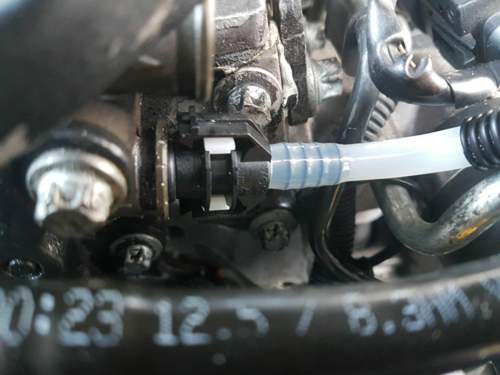

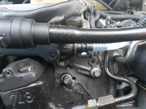

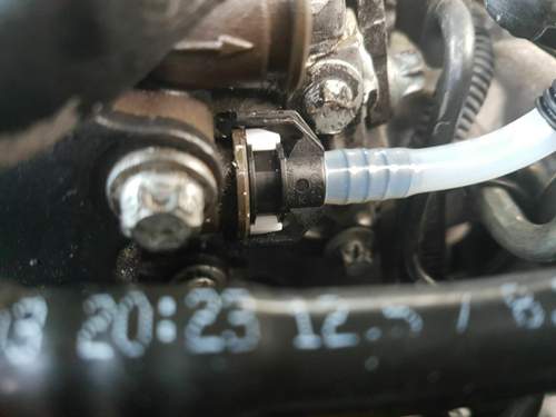

Als erstes der Benz läuft wieder und alles dicht. Natürlich habe ich einiges dabei gelernt .Das was stefan 75101 und Ro schrieb .Ruhe und grüne Finger!
1.Die weißen Klammern sind nur zum lösen der Anschlüsse da .O-Ringe einfetten mit Diesel und eindrücken bis die schwarzen Haken einrasten .Nach dem Einrasten sind die Anschlüsse drehbar soweit es die Kraftstoffleitung zulässt.
2.Alle Kraftstoffleitungen sind vorgeformt
3.Den Anschluss der Kraftstoffleitung(Filter-Vorförderpumpe)unbedingt waagerecht ansetzen und so drehen das die schwarzen Haken nicht von der Schraube, welche dahinter liegt, behindert wird .Dies war mein Fehler. Durch diese Schraube hatte ich die schwarzen Haken zerstört.
4.Der im Forum beschriebene Deckel (Hochdruckpumpe unten links)ist eine Klammer(Bild A).Dazu Halterung Ölmessstab lösen und schraube Klammer ab .Den Anschluss Leitung (Vorförderpumpe-Hochdruckpumpe) unten einfach abziehen und neuen reindrücken .Klammer dran und fertig.
5.Alle Leitungen mit Diesel auffüllen(Spritze)danach die restlichen Anschlüsse eindrücken.
6.Die Leitung Hochdruckpumpe unterhalb mit Kabelbinder vom Keilriemen wegziehen.

Porbe Ansetzen
Anschluss Test
Anschluss drin (Vorförderpumpe-Filter)
