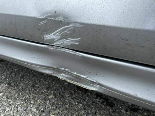

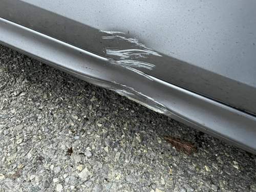

Hallo, heute bin ich aufgewacht mit einem Schaden an meiner Autoseite. Meine Vermutung ist das Werksgelände wo mein Auto gestern stand wo evtl jmd mit Gabelstapler oder Hubwagen gegen gefahren sein könnte.
Habt ihr eine Ahnung was das Kosten wird? Es ist ein Opel Corsa Baujahr 2021 geleast.
Ich hab die Hoffnung das man das ausbeulen und lackieren kann und deswegen nicht so teuer ist?
Der Schaden ist so groß wie eine große Hand
Vielen Dank im vorraus.

Es war auf jeden Fall ein runder oder ovaler Gegenstand mit großer Kraft dagegen gestoßen. Wie ein Fahrzeug sieht das nicht aus. Gabelstapler, glaube ich eher nicht, dafür ist der Schaden viel zu weit unten. Den Schweller kann man mit angeschweißten Pins hydraulisch herausziehen, danach mit dem Restlichen Schaden spachteln und Lackieren.
Das ist aber nicht günstig. Würde den Schaden ach auf ca. 2500~3500€ Schätzen. Das würde ich dann über die VK laufen lassen sofern der Unfallgegner nicht ermittelt wird. Bei Leasing sollte man auf jeden Fall auf eine fachgerechte Reparatur achten. Sonst gibt es später bei der Rückgabe Ärger.

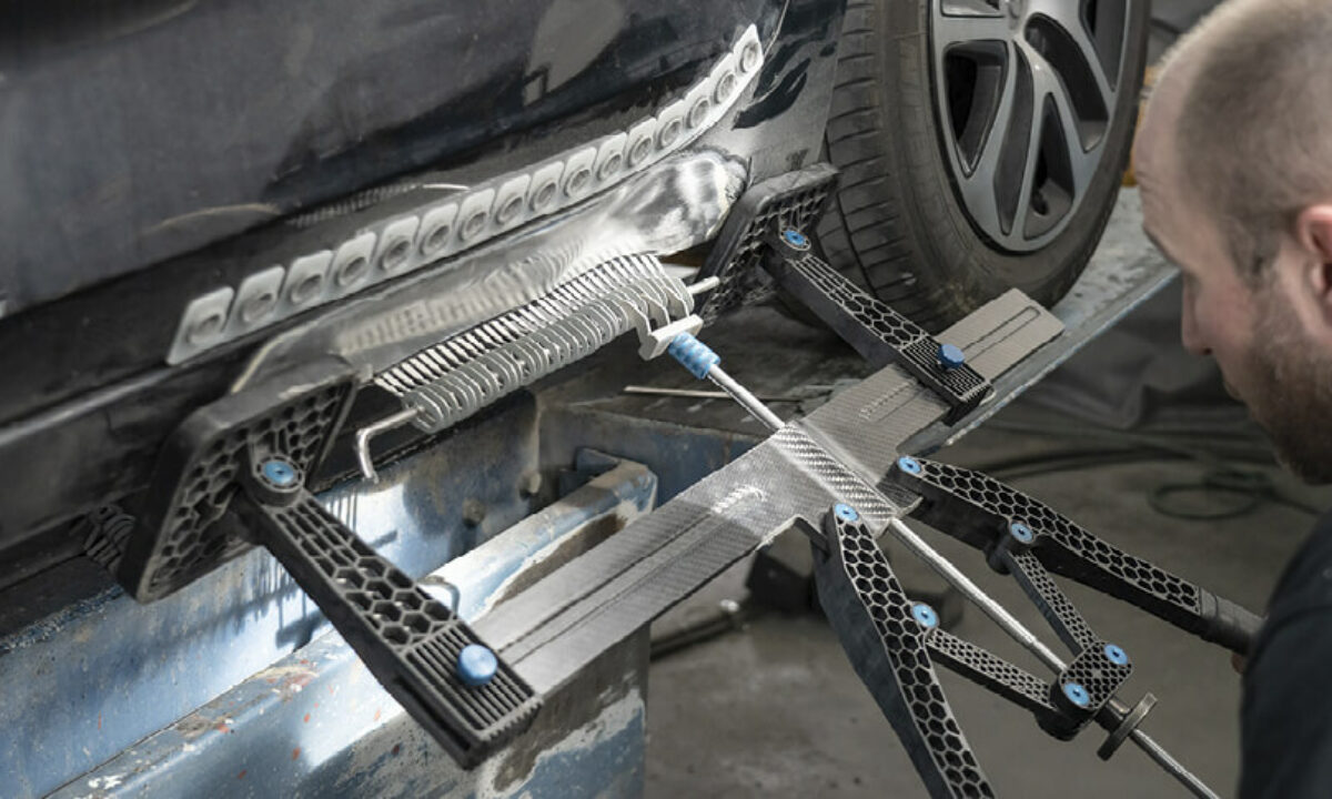

Hier werden wieder die großen Geschütze aufgefahren😁
Also so eine Pillepalle geht noch ganz locker mit Muskelkraft selbst wenn man nur dünne Ärmchen hat.
https://color.news/.../Carbon_Alicke_CBR-1200x720.jpg

Du schaffst es ja nicht einmal auf den link zu klicken 🙄
Das ist aber keine reine Muskelkraft, hier wirken ja Hebelkräfte. Das kannst Du ja auch direkt mit dabei schreiben, dass Du das meinst.
Muskelkraft ist für mich wenn ich z.B an einen Pin angeschweißten Pin direkt dran ziehen würde. Natürlich läuft die Instandsetzung über solche Hebel oder Umlenktechnik Tools. Am einfachsten funktioniert es aber hydraulisch.
@Sportler-69 schrieb am 9. Februar 2022 um 19:11:56 Uhr:
Nein, am einfachsten funktioniert das
in der Praxiswas schnell und unkompliziert anwendbar ist.
Hier braucht man keine Hydraulik die Tonnen ziehen oder drücken kann, hier reicht die einfache kleine Zugbrücke des Systems. Man schießt einfach nicht mit Kanonen auf Spatzen. 😉
