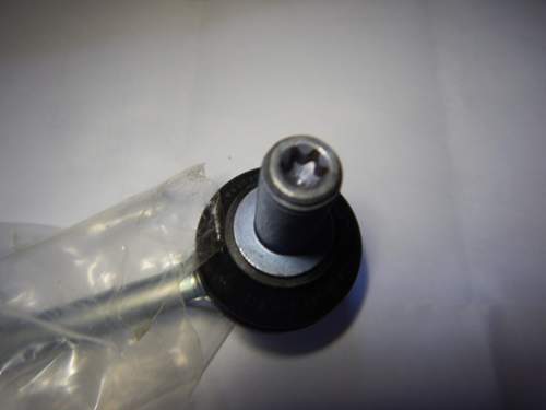

Ich versuche aktuell meine Koppelstangen an der VA zu wechseln. Leider scheint das Lager defekt zu sein, weshalb sich der "Stift" auf dem sich die Befestigungsmutter befindet mit dreht. Hat jemand eine Idee wie ich das verhindern kann? Leider ist alles so zu gebackt, dass man so viel Kraft aufwenden muss, das ich den "Stift" nicht einfach per Hand gegendrücken kann. Winkelschleifer wäre für mich nur eine Notlösung.
Vielen Dank!

Der Stift sollte doch ein Innensechskant haben, oder?
Dann kannst ihn damit festhalten und mit nem Gabelschlüssel die Mutter öffnen.
Alternative wäre ein Durchsteckwerkzeugsatz, hat aber auch nicht grad jeder daheim rumliegen…
Moin,
Torx, guckst Du.
VG
Dscn6472
Sonst die üblichen "Tricks":
Drahtbürste
Hammer
heiß machen (Brenner, Lötlampe, Sturmfeuerzeug)
und das gute alte WD40 o.ä.
in mehr oder weniger beliebiger Reihenfolge.
