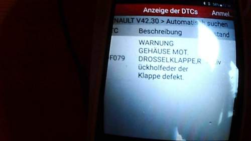

So eine Fehlermeldung kann viele Gründe haben,aber auf keinen Fall eine gebrochene Drosseklappenfeder.
Die wird dir kein Diagnosegerät anzeigen.

Servus Bernd,
das ist ein originales Renault Diagnosesystem, was man am DFxxx Fehlercode erkennt. 🙂
Kodiac hatte halt noch keinen Renault und bezog seine Aussage daher auf die standardisierten OBD-Fehlercodes, welche bei weitem nicht so spezifisch sind.
Gruß Wolfi
Keine Drosselklappenfeder ist OBD überwacht.Hat nichts mit spezifischen Codes zu tun,Fehlermeldungen der Drosselklappe sind allgemein Standard in der OBD,nur die Beschreibung wie es scheint ,ist leider sehr spezifisch bei Renault.😁
Der Poti oder ein Stellmotor kann eine Fehlfunktion setzen.
Melden sich diese Federn vielleicht bei Renault öfter?😁

Wolfi, das mag ja sein das dieses Diagnosegerät es etwas feiner anzeigt, aber es ist auch nicht richtiger. 😁
Zum Glück haben wir hier eine freie Werkstatt die nicht sofort tauscht wenn ein Fehler angezeigt wird ,er hat den einfach erst mal gelöscht und gesagt weil er nicht im Notlauf fuhr fahr jetzt erstmal, nach paar Tage eben nochmal vorbei gefahren und es war alles gut.

Ich hätte das einfach als klemmende Drosselklappe diagnostiziert die durch säubern wieder voll funktionsmäßig gemacht wird.
Jepp,das passiert öfter das DKs durch Verschmutzungen Fehler werfen.
Dann kommt die Klappe nicht in die Nullstellung und der Poti genausowenig.
Das gilt auch bei Rollern,nur ob die Fehlermeldung beim Roller genauso funzt ist ne andere Frage.

Hi Bernd,
wir "versauen" zwar gerade den Thread des hiesigen TE, aber er meldet sich ja eh kaum und falls doch, dann rückt er nur häppchenweise mit Informationen raus. 🙄
Es gibt bei der Onboard Diagnose auch herstellerspezifische Codes, welche durchaus sehr exakt sein können. Das hängt halt vom STG und der Progammierung desselben ab und ob sich die Entwickler mehr oder weniger Mühe geben. 😁
