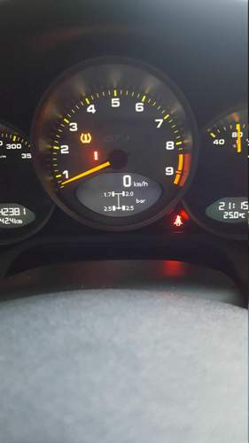

Folgender Fall:
GT3RS
Reifendruck vorne kalt 1,8 bar
warm bis zu 2,2 bar
Vorne rechts steigt der Druck mit zunehmender Erwärmung,
der linke Reifen bleibt deutlich niedriger, steigt um max. 0,2 bar.
Jetzt könnte man einen Defekt, Loch, Einschluß vermuten, durch das nur beim warmen Reifen Luft entweicht. Aber ... dann müßte der Druck am nächsten Tag beim kalten Reifen ja geringer sein.
Ist er aber nicht !
Nächster Schritt ist Rad runter und genau suchen ... aber mir fehlt noch die Logik !
9.000 km ohne Probleme. 2.000 müßten die noch halten ...
Ideen ?

Der Sensor ist Schrott von v.l. schon mal an der tanke nach gemessen?
Ich würde den Fehler auch in der Anzeige vermuten.
Kannst nun folgendes tun:
- Die tatsächlichen Luftdrücke mit einem guten Handmanometer überprüfen.
- Die Reifentemperaturen vergleichen. Mit einem Laserthermometer geht das recht gut.
Die vier Anzeigewerte deuten außerdem auf einen Einstellungsfehler im Bereich Luftdruck oder Fahrwerksabstimmung hin. Vorrausgesetzt du hast den "Kleinen" richtig hergenommen...😁

Als erstes tatsächlich an einer Autobahnraststätte checken, wieviel Druck tatsächlich bei warmen Reifen anliegt. Einfach einmal an eine Luftsäule fahren. Im warmen sowie im kalten Zustand!

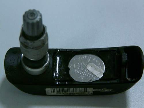

Möglicherweise gibt ein RDKS den Geist auf. Die Batterien halten auch nicht ewig. 4 - 5 Jahre. Wer weiß denn, wie lange das Teil schon im Karton lag, bevor es an die Felge montiert wurde... Es gibt ein paar Sätze, da könnte man die Batterie selbst wechseln. Bei den meisten jedoch nicht, man muss dafür das Teil zerstören. Vielleicht ist es auch ein Meßfehler im kalten Zustand?

Schon mal nachgedacht ob der eine Sensor einfach nicht korrekt arbeitet?
Ja, ihr bringt mich auf eine gute Idee.
Kann man die Sensoren nicht extern auslesen ?
Ich meine sowas gibts, um die Funktion zu testen.
Das wäre meine nächste Aktion,
denn sonst muß ich den Reifen demontieren
und das möchte ich vermeiden.
