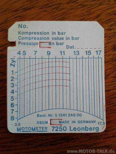

MOIN! 🙂
...heute neue messung mit anderer verlängerung gemacht, mit anderem meßgerät verglichen und siehe da:
-siehe foto-
das sieht ja mal besser und glaubwürdiger aus!
alles wieder gut! 😁
in der verlängerung wurde der druck wohl nicht richtig durchgelassen!
(rückschlagventil und feder saßen nicht korrekt in ihrem sitz)
GRUSS, nils
