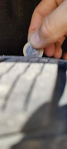

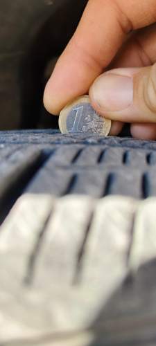

Wir fahren seit Ende 2023 Allwetterreifen;
Vredestein Quadrac Pro (ohne +)
Vorne: 235/45 R21 101Y XL (Reifenleader € 206,18.- inkl.)
Hinten: 255/40 R21 101Y XL (Reifendirekt ca. € 239,50.- inkl.)
Nach ca 39000 km waren die VORDEREN an den Außenflanken (mercedestypisch) komplett abgefahren, hinten noch TOP, also haben wir beschlossen Vorne 2x Neu.
Fotos sind aktuell Vorne nach ca 18000km (Bild1) und Hinten nach ca 57000km (Bild2)
Fahrverhalten überraschend gut bis eigentlich sehr gut
Regen: auch bei schnellen Kurven wie auf Schienen
Schnee: hatten wir nur einmal da bei uns (ca 4cm nicht geräumt), hat Spaß gemacht 8-) fühlt sich sehr sicher an. Auch mit 1800kg Anhänger hinten drauf, graben sich kurz ein und ziehen dann ganz stabil.
Sommer; hier haben die Reifen nach Popometer einen leichten Nachteil. Wenn man mal Spaß haben will merkst du bei schnellen Engen Kurven dass sie ganz leicht "schwimmen" und die Spur versetzen, da führt man sich dann aber wirklich schon auf 8-), wenn man ganz normal schnell fährt merkt man aber nix davon. Ampelstart wenn es wirklich warm.draussen ist merkt man auch dass der Reifen ganz kurz nicht mitkommt (GRIP)
Kaufempfehlung? Definitiv Ja, Ende des Jahres kommen alle 4 wieder Neu und fertig.
