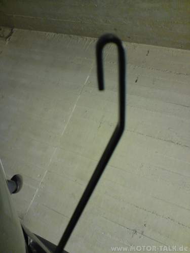

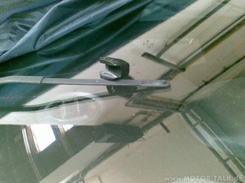

Am Speedster ist ein spezieller Wischerarm, an dessen Ende kein Haken wie bei üblichen Wischern, sondern endet gerade mit angeschraubten Kunststoffadapter, der nur das Original (60€!) aufnimmt.
Da er jetzt nach 8 Jahren nicht mehr so gut wischt 😁, wollte ich einen herkömmlichen Arm montieren, an den dann "normale" Wischer passen.
Gibt es an irgendeinem Modell einen geraden Wischerarm, wo das Wischerblatt nicht schräg, bzw. parallel versetzt montiert ist? Länge des Arms müßte etwa 46cm sein...

an meinem Turbo ist der "Haken", hab gerade den Wischer rangefummelt zu Saisonbeginn, an meinem Sauger war auch der "Haken", hört sich für mich eher so an, als wenn da einer schon auf Flachbalkenwischer umgerüstet hat.... Meine waren bzw. sind EZ 06/01 und 08/03 (Turbo).

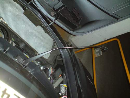

Ich habe mal ein paar Fotos gemacht, aber einen Flachbalkenwischer hab ich auch nicht...
@ubid: Könntest du auch bitte ein Foto einstellen?

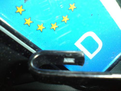

anbei mal Bilder mit dem Handy in der Garage.... der Wischerarm ist original, noch nie gewechselt (Wischerblatt auch nicht..) und noch nie benutzt😁, 3700 km in 7 Jahren nur bei bestem Wetter, bin Erstbesitzer.

Vielen Dank!!!
Sieht ja gänzlich anders aus, als bei meinem. Werde mal beim FOH nachfragen, was der Wischerarm mit "Haken" kostet...

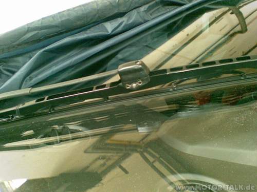

Sooo, ein paar Monate später ist der neue Wischerarm mit Haken (und sogar inkl. Wischerblatt) auch schon da.
Leider paßt er nicht! Es wurde anscheinend nicht nur die Form des Wischerarms geändert, sondern auch der Wischermotor! Die Welle, wo mein Wischer drauf befestigt war, ist einige mm dicker...
Ich werde versuchen einen Fräser oder Schälbohrer aufzutreiben, der den gleichen Winkel wie der Konus der Welle hat und das Gußteil am Wischer aufbohren - und damit hoffentlich nicht versauen... 😁

ihr habt beide "originale" Wischerarme dran. Die ersten waren die mit der speziellen Aufnahme bis Fgst-Nr. 2N003752. Danach gab es dann den normalen Arm mit dem Haken.

Es ist vollbracht!!!
Hab den neuen Wischer mit einem Schälbohrer aufgebohrt und er paßt jetzt einwandfrei und wischt auch so - endlich kann ich Standartwischblätter verwenden - ich hoffe diese Saison brauche ich ihn trotzdem nur selten! 😉
