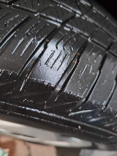

Hallo ich habe mal Bilder von den Reifen gemacht. Links (Fahrerseite das abgefahrene Profil aussen) und das andere ist die Beifahrerseite.
Leider konnte ich noch kein Video von dem wackelnden Lenkrad und dem nach links ziehen machen.
Woran kann das liegen, dass der eine Reifen nur aussen abgefahren ist?

Bei dir ist irgendwas kaputt/ausgeschlagen an der Aufhängung/Lenkung.
Lass das schnellstens überprüfen.
Tut mir leid aber bei den fotos, dazu noch mit nassen reifen, kann ich nichts eindeutig erkennen. Aber gehen wir davon aus, das der linke vorderreifen aussen mehr abgefahren ist wie der andere, dann hast du vorn links ein problem. Hast du so viel ahnung die radlager und spurstangenköpfe zu prüfen oder jemanden der das kann? Das nächste wäre das abdrücken der querlenker, um ausgeschlagene buchsen zu ermitteln. Das wären eigentlich die nächsten maßnahmen.

Ja der linke Reifen ist vorne (aussen) sehr abgefahren.
