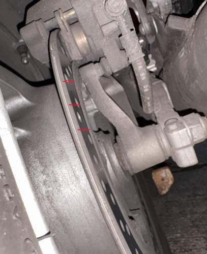

hörte wiederholt knapp Schleifgeräusche beim ersten Bremsen. Das angehangene Foto zeigt eine Schleifspur ganz außen an der Scheibe.
Kann da was reingeraten sein? Muss ich das jetzt öffnen?

Splittsteinchen? Kreide oder Nagellack rundum auftragen und beobachten, ob wieder abgeschliffen wird. Ggf ist der Fremdkörper noch im Sattel. Manchmal genügt es, etwas rückwärts zu schieben.

Einmal den Bressattel abnehmen ist ja keine Arbeit. Aus technischer Sicht macht die Schleifspur nichts.

Ich würde das Motorrad hinten aufbocken das Rad per Hand rückwärts drehen und dabei gleichzeitig versuchen den Fremdkörper mit einem Draht rauszupopeln.Vieleicht hast du ja Glück und kannst dir den Werkstattbesuch damit sparen zumal man aktuell auf freie Termine sehr lange warten muss (ist zumindest bei mir in der Gegend so)

Der innere Bremsbelag schaut ziemlich dünn aus (Der Bremkolben steht ziemlich weit raus). Und ich würde mal die Radlager kontrollieren
Aus der Perspektive der Aufnahme kann man den inneren Belag nicht einschätzen.
Wegen dem Kratzer außen, da wird ein Steinchen durchgegangen sein, kann passieren. Wenn es so schleifen würde, hättest du es längst gehört und das Radlager müsste total im Eimer sein damit man zwischen Bremszange und Bremsscheibe an der Stelle einen Kontakt bekommt.
Das Rad sitzt fest. Bin wegen einer Sommergrippe nach Kreta-Aufenthalt noch nicht viel gefahren. Aber es schleift nichts hörbar während der Fahrt. Beim ersten mal Bremsen meint man, da wäre was am Belag. Habe daraufhin wiederholt Bremstests durchgeführt -auch starke- und es funktioniert einwandfrei.
Der Sattel sollte mittig zur Scheibe stehen, macht er nicht.Also ist die Schiebeführung des Sattels fest und der Kolben ist deshalb so weit herausgefahren.
