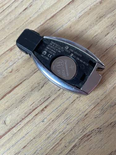

Guten Morgen, jetzt habe ich Videos gesehen, dass in dem Schlüssel eine CR 2025 verbaut ist. Habe meinen Schlüssel geöffnet. Dort ist aber eine 2032 verbaut. Gab es da Unterschiede? Es ist der gleiche Schlüssel wie im Video
Bild #211515575
Laut Bedienunganleitung CR2025. Die CR2032 hat 3,2 mm Dicke statt 2,5mm. Interessant, dass du den Deckel zu bekommst. Wenn's passt spricht nichts dagegen.

Man kann problemlos eine 2032 einsetzen, wenn man den Deckel leicht verändert. Dazu gab es hier auf MT auch mal irgendwo einen Thread. Entweder im 211er oder im 212er Forum.

Ich hab ja auch nicht gesagt dass man's nicht kann Achim...😛
Ich sagte nur dass eine 25er original rein sollte.
Wenn man sowieso schon neue kaufen muss warum dann nicht gleich die richtigen.Es sei denn man hat zu Hause noch einen 10er Pack 32er herumliegen der weg muss...😁
