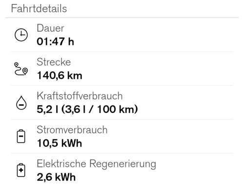

Wird bei der Verbrauchsanzeige in der Volvo App der rekuperierte Strom mit eingerechnet oder nur der extern zugeführte?
@Wiggi012 schrieb am 16. Januar 2025 um 14:59:32 Uhr:
Weder noch. Es wird die vom eMotor verbrauchte Leistung angezeigt. Die beim Laden benötigte Leistung ist durch die Ladeverluste um einiges höher.
Die rekuperierte Leistung wurde mal auf der Volvo MyCar Seite aufgeführt. Nachdem ich Volvo auf einen Exportfehler der Daten hingewiesen habe, wurde die rekuperierte Leistung einfach entfernt.
So kann man natürlich auch Probleme lösen 🙁
Bei meinem V60 mit Sensus, sah das noch so aus (App).
Vom "Stromverbrauch" konnte die Energiemenge der Rekuperation abgezogen werden.
