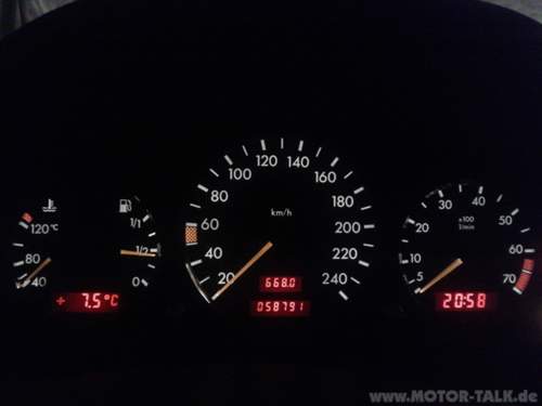

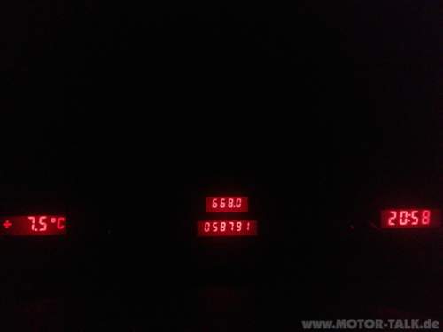

Habe gerade die Lampen getauscht.
schaut garnicht so schlecht aus und für ein 10€ ist es ok. nur wollt das KI nicht raus.
Hoffe das ich dabei nicht den Hebel vom Tempomat in Arsch gemacht habe.
Hier mal denn Link für die LEDs
http://www.ebay.de/.../260797163585
Kann ja sein es möchte auch einer so was
das KI nach rechts raus ziehen wäre leichter gegangen.
Mach mal ein Foto, damit wir sehen ob die Leds schon besser geworden sind mit der Ausleuchtung des KIs.
grüße
chris
Ja, mache ich muss es heute im dunkeln mal ein paar Bilder machen. Im hellen sieht man nicht so fiel.
Aber auf denn Bildern kommt es nicht so rüber.

Hallo, sieht nicht schlecht aus, bei meinem besteht die untere reihe aus roten led's.

So jetzt kommen die Bilder im Dunkeln. es sieht aber besser aus als auf denn Bildern.

Bei mir war es auch nicht so gut ausgeleuchtet wie bei deinem, deswegen habe ich die Originalen wieder eingebaut. Nur die untere reihe sind bei mir LED'S. Wenn ich das Licht ganz schwach eingestellt hatte, fing mein Radio an zu flackern. Ist es bei dir auch so?

Sieht wirklich sehr gut aus😉
Guter Tip aber die Farbe passt irgendwie nicht zum Mercedes. Es sieht so aus als ob man golf IV nachmachen wurde. Ich wurde lieber die Farbe Gelb oder Kaltweiss nehmen, ist ja auch Geschmacksache 😉
Hi HolliPs,
also das blau schaut einmal edel aus, was jedoch die Ausleuchtung anbelangt hat sich bei diesen fertigen LED's nichts geändert, es ist noch immer eine ungleiche Ausleuchtung und ich denke nicht das es da bessere Resultate gibt ohne das man es in Eigeninitiative und viel probieren selbst macht.
