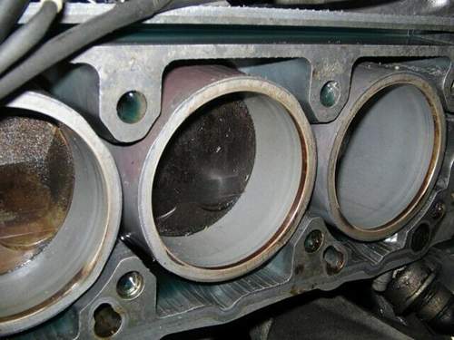

die Werkstatt-Behauptung, der Motor hätte einen Kolbenkipper, ist zunächst einmal nicht mehr als eine nüchterne, wenn auch korrekte Aussage, die aber auf jeden Hubkolbenmotor zutrifft.
Daß die Kolben bei Deinem Motor in den Zylindern kippen, ist nämlich grundsätzlich ganz normal. Das ist einfach konstruktionsbedingt. Bei KM-Stand "null" kippen die Kolben sehr wenig im unteren und oberen Totpunkt, bei 300.000 km halt etwas mehr, je nachdem, wie stark der Motor verschlissen ist (Zylinderlaufbahn, Pleullager, Kolbenringe).
Ist der Motor wirklich extrem verschlissen, können die Kolben um die beiden Totpunktstellungen herum so schief im Zylinder stehen, daß der Ölfilm zwischen Kolben und Zylinder örtlich abreißt. Dann kommt es dort zu Ausfressungen im Metall und der Verschleiß steigt rapide weiter an.
Allerdings wärst Du bei derartigem Verschleiß vermutlich schon bei der letzten AU durchgefallen 😉
Wenn Du sicher wissen willst, ob Dein Motor noch eine Weile mitmacht, solltest Du - wie von Mirko vorgeschlagen - eine Kompressionsprüfung der Zylinder machen lassen.
Alternativ kann man sich auch mit einem Endoskop durch die Zündkerzenöffnungen die Zylinderlaufbahnen ansehen. Auf dem Foto sind minimale "Kolbenkipper"-Spuren zu sehen, die nach Auswischen der Laufbahnen dann bestenfalls noch zu erahnen waren. Und das bei immerhin km 175.000.
