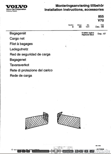

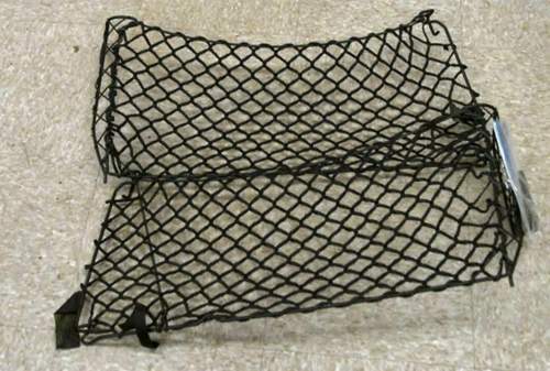

weiß jemand, ob diese netze für den 850/V70 I bestimmt sind?
-siehe anhang-
danke im voraus für die mühe!
GRUSS, nils
Gepaecknetze-volvo
jo uar leiwoond... hehe
anleitung im anhang. viel spaß 😉

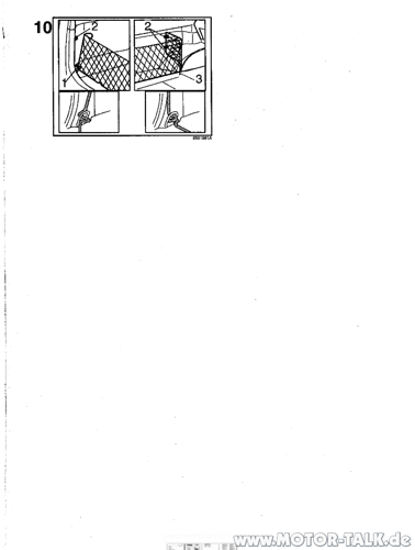

ich habe gestern meine LADEGUTNETZE für den kofferraum eingebaut!
es ging alles reibungslos und ohne probleme;
hat insgesamt 2 stunden gedauert, da ja die seitenverkleidungen im kofferraum demontiert werden müssen, um die löcher für die befestigungen bohren zu können!
falls sich jemand diese netze nachrüsten möchte:
zeichnet euch die punkte laut plan (hier im THEMA zu finden) ersteinmal mit hilfe von TESA-krep im noch eingebauten zustand auf den seitenverkleidungen an, haltet dann die netze an diese punkte an und kontrolliert, ob die punkte auch wirklich passen!
manche punkte passten bei mir nicht ganz genau, ohne, daß ich das netz auf vorspannung bringen musste!
also bevor gebohrt wird nochmal anpassen! 😉

es gibt diese netze in 2 farben;
grau & dunkelgrau
passen tun sie im 850 sowie im V70/I

ich wars, der diese Netze ergattern konnte, weil sie in meinem Auto noch fehlen.
Jetzt lese ich aus der in diesem Fred eingestellten Einbauanleitung, dass es eine Art Clipse oder so zur Befestigung an den 4-5 Punkten an der Verkleidung geben müsste, weil mir so auch nicht ganz schlüssig ist, wie die sonst halten sollen...
Kann mir jemand sagen, ob es dieses Befestigungsmaterial noch beim 😁 gibt, oder ob jemand hier im Forum so etwas noch haben könnte?
Oder gibts noch ne andere Lösung zur Befestigung der Netze???

...ansonsten an den befestigungspunkten 2 löcher (4mm) zu bohren und die netze mit (schwarzen) kabelbindern zu befestigen!

So, 2 Stunden und 10 min hab ich gebraucht, dann waren sie drin. Wie genial dass die zu bohrenden Löcher schon vormarkiert waren. Das macht das ganze ja um einiges einfacher... Sieht jedenfalls schick aus und kommt der "Vollausstattung" wieder ein Stückchen näher.
Hab die Variante mit Kabelbindern genommen, fällt kaum auf und hält auch 🙂
