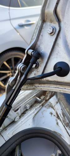

Hab das mal fotografiert, ist das die Stelle die auf den Fotos zu sehen ist? Wie geht man vor. Entschuldigung für die blöde Frage, aber wie kann ich das am besten Überprüfen? Optisch sieht man von außen wahrscheinlich nix? Bestimmt erst mal die Isolierung weg? Und dann? Ist es sinnvoller, wenn das Kabel wirklich einen Bruch hat, das Kabel neu zu verlöten oder wäre ein Stecker die bessere Wahl? Könnte mir auch vorstellen das Kabel um ein Stück länger zu machen, und dann dieses eine Kabel nicht wieder durch das enge Loch zu quetschen, sondern von außen zum Stellmotor zu führen? Wenn die Kofferraumverkleidung wieder dran ist sieht man das ohnehin ja nicht mehr.

Moin,
doofe Fragen gibt es nicht ,
Die Kabel gehen da kaputt , wo sie am meisten bewegt werden , also , die Ummantelung öffnen , damit du die einzelnen Adern sehen und kontrollieren kannst .
MfG

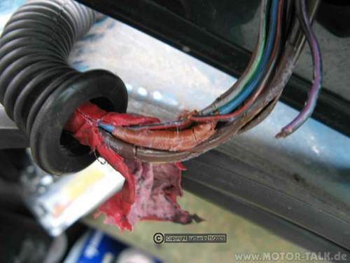

Auf dem Bild wurde schon mal " fachmännisch "geflickt .
Heckklappe-kabelbruch
Aha, ja, ich glaube die meiste Belastung ist schon da wo ich es fotografiert habe. Werde die Tage mal die Ummantelung öffnen und kucken wie es da drunter aussieht und mach dann wieder Meldung. Aber mein Kabel sieht trotzdem irgendwie dünner aus als es auf deinem Bild zu sehen ist...?! Ist das Bild von einem Stufenheck?
Mfg
Moin,
nein ist es nicht , ist nur ein Beispiel .
Bei einem Fahrzeug das z.B. noch nen Heckwischer und Scheibenheizung hat , ist das Kabel dementsprechend dicker .
Das Thema ist jetzt nun schon ein paar Wochen alt, aber leider bin ich davor nicht dazu gekommen. Bis gestern. Der Fehler lag wie zu erwarten und auch schon mehrmals im Forum genannt, am Knick wo das Kabel in die Karosserie geht. Nach der Reparatur des Kabels lief alles wieder wie am Schnürchen. Besten Dank für eure Hilfe. Dank euren Tipps konnte ich den Fehler diesmal selbst beheben. Ich wünsche ein schönes Wochenende bis zum nächsten mal. Grüße aus der Hauptstadt

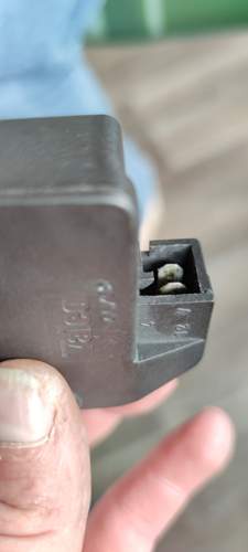

Hallo liebe Schrauber,

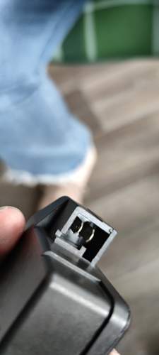

Meine Zentralverriegelung für die Kofferraum Heckklappe hat sich wieder mal verabschiedet. Ich habe das Kabel neu zusammengeflickt, diesmal scheint der Fehler jedoch woanders zu liegen. Habe den Stellmotor jetzt ausgebaut, und würde ihn gerne mit einer Batterie testen. Könnte mir jemand netterweise sagen, welcher Pol von den beiden Plus und welche Minus ist? Auf der einen Seite steht, wie auf den Bildern zu sehen 12 Volt dran. Wäre das die Leitung für den Pluspol?
Danke für eure Hilfe.
16813881363626938695977771652668
16813881675758279467542570892842
Es ist eigentlich egal, der Motor wird im Fahrzeug in Abhängigkeit Schliessen oder Öffnen auf beiden Polen bestromt.
Also wenn er nicht läuft, erst mal umpolen, wenn dann auch nicht passiert ist er wahrscheinlich defekt.

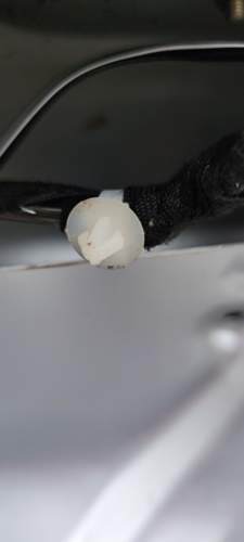

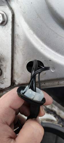

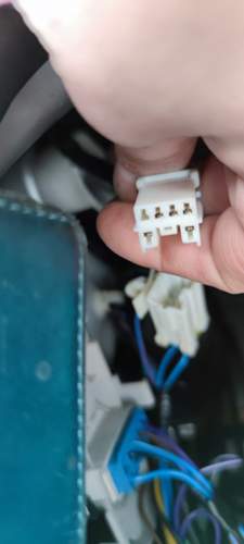

Wir erschließt sich nur noch nicht, wie die weißen Kunststoffteile, welche zum einen die Kabel durch die Karosserie durchführen und die anderen die Kabel fixieren. Sind die alle schon am Kabelbaum integriert? Und bekomme ich die Stecker alle so durch die Öffnungen in der Karosserie, ohne den Stecker auseinander zu bauen? Die Kunststoffteile welche ich meine hänge ich mal als Anhang an. Ich sag schon mal danke für deine Hilfe. Liebe Grüße
@Bernd-V40 schrieb am 13. April 2023 um 14:40:29 Uhr:
Die Kabelfarben sind grau-Grün und Grün-Weiss, der Stromkreis versorgt auch die Tankklappenverriegelung. Wenn die funktioniert, ist der Stromkreis bis dahin zumindest i.O.
Kunstoffbuchse zum Kabel fixieren
Kunstoffbuchse für die Kabeldurchführung
Stecker zum Anschließen des Kabelbaums
die Kabel und Stecker passen durch, auch wenn es manchmal recht eng ist.
Wenn du die alten Tüllen draus hast, das Blech darunter reinigen und ggf. Kanten versiegeln.GGf. mit etwas Silikonfett neu einsetzen.

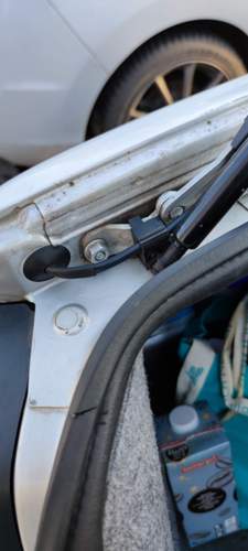

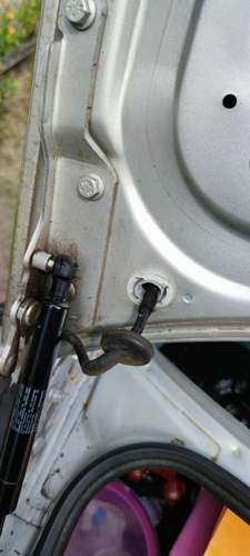

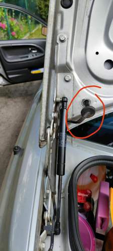

Wenn man den Kofferraum schließt, hört man ganz am Ende, kurz vorm einrasten ein leichtes knarzen. Ich habe die Stelle am oberen Ende lokalisiert. Wie auf dem einen Bild markiert. Die anderen Bilder zeigen die jetzige Lage und Position des Kabels.
Ist Diese denn grundsätzlich okay? ich habe probehalber ein kleines Stück Schaumstoff drunter gelegt, und des knarzen war weg.
