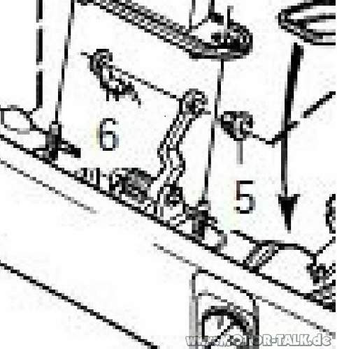

Ist möglich das sich das Gestänge für den Griff ausgehängt hat, sollte dann aber von Innen gehen da der Hebel ein eigenes Gestänge hat, ebenso wie das Schloss.
Hatte ich letztens auch, der Nippel in den das Gestänge eingehängt wird hatte es zerbröselt🙁

Hay Bird,
war leider gebrochen der Nippel (im Bild weiss)
Die Verkleidung muss runter🙁
Dann muss die innere Griffschale, geschraubt mit zwei zehner Schloss, runter und dann ist sämtliches Gestänge zu sehen.
