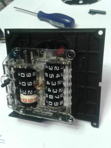

Damals hat man das Zählwerk ausgebaut und entsprechend die einzelnen Walzen so gedreht, wie man sie haben wollte. Man musste bloß aufpassen, dass die Mitnehmer anschließend wieder richtig sitzen.
Letztens erst bei einem gebrauchten Golf 2 Tacho, an den defekten Tacho die Km angeglichen. Zählwerk ausbauen, Welle ziehen, und Zahnräder auf den Km Stand drehen. Hier wurde nichts zurückgestellt, sondern der richtige Km Stand hingedreht.
