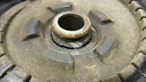

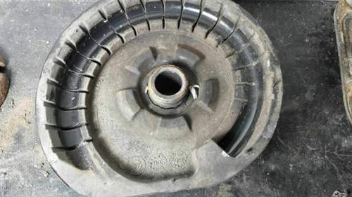

Ein Knacken beim Anfahren vorwärts sowie rückwärts hatte ich ca 3 Jahre lang. War einfach nicht zu lokalisieren. Hat mich wahnsinnig gemacht! Nachdem ich die vordere Aufhängung ( Federn, Stoßdämpfer, Stütz- und Domlager, Hilfsrahmenbuchsen, Querlenker) neugemacht hab, war es weg. Querlenker schließ ich aus, da die vorher schon mal getauscht wurden. Hilfsrahmenbuchsen waren auch nicht sonderlich ausgeschlagen o.ä.. Die Federbeinstützlager sahen fertig aus( waren vermutl. noch die ersten). Daher tippe ich auf diese als Ursache. Da ich das zum ersten Mal gemacht hab, fehlen mir schlicht die Vergleichsmöglichkeiten. Vllt kann jmd mit mehr Erfahrung meine Annahme bestätigen
