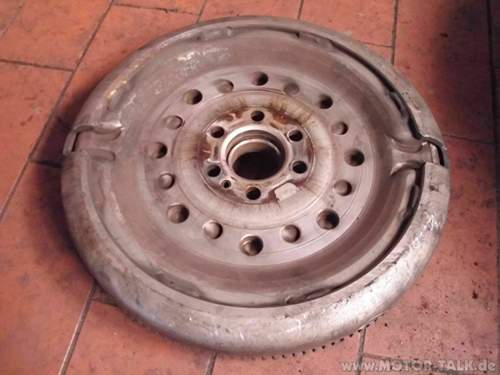

z.B. wie bei diesem Golf 4 TDi.
1-zms-golf-4-motorseitig
2-zms-golf-4-getriebeseitig
3-umbausatz-zms

Bei Ferndiagnosen ist es natürlich was anderes, als wenn ich den Wagen vor mir hab. Kann Dir nur sagen, wie sich ein defektes ZMS bemerkbar machen könnte. Das Teil besteht aus 2 federbelasteten, getrennten Scheiben, die sich paar cm bewegen, um ruckfreies anfahren zu ermöglichen, rucken beim Lastwechsel auszugleichen. Ist ne schöne Sache wenn es alles neu ist. Ab ner bestimmten Laufleistung kann es sich so bemerkbar machen: Pulsiern beim Treten der Kupplung, Geräusche beim Kupplung kommen lassen, Gänge lassen sich schlecht einlegen, Vibrationen im Leerlauf/Fahrbetrieb, dumpfes pochen im Leerlauf. Manche halten sogar bis 200.000 ohne Probleme, manche fangen schon bei noch nicht mal 50.000 an.
