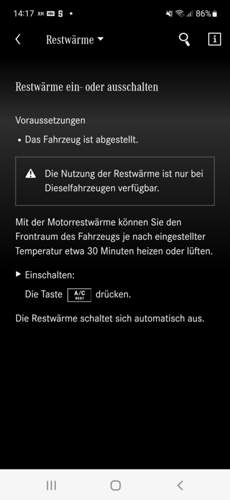

Bei meinem B200 W247 ist die Zweizonen Klimatisierungsautomatik installiert. Entgegen der Betriebsanleitung steht unter der Taste A/C nicht die Bezeichnung "Rest" zum Ausnutzen der Restwärme. Die Frage ist nun, ob diese Funktion eingespart wurde bzw. ob die nur unter bestimmten Bedingungen verfügbar ist. Vielleicht weiß das ja jemand?

Der Restwärmespeicher wurde bei einer Modelljahr-Änderung eingespart.
https://mbpassion.de/.../
Und somit schließt sich nun der Kreis (:-))
Entfall Restwärmefunktion bei Benzinmotoren (BR 177,247,118)

Wäre schön, wenn man das in den MB Guides auch mal berücksichtigen würde. Da steht was ganz anderes und wenn ich z.B. die Animation zum Einparkassistenten anschaue dann wird gezeigt,wie das Längseinparken geht, obwohl das längst schon gekippt wurde. Dann bräuchte man als Anwender auch nicht so lange nutzlos herum zu experimentieren um dann letztendlich doch zu der Erkenntnis zu kommen, daß es diese Funktion schon lange nicht mehr gibt.
Die ganze guide app ist für die Tonne.
Bei mir will die immer iregnd etwas laden, funzt aber nie...
Mir wäre am liebsten eine PDF Bediene gewesen.
Stimmt, diese Guide App kann man echt vergessen…
