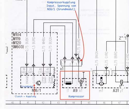

Die Kompressorkupplung wird vom Grundmodul angesteuert - kannst du im Anhang sehen.
Auch das vom Kompressor generierte Drehzahlsignal wird von N16/1 verarbeitet (mit der Motordrehzahl verglichen) ebenfalls im Anhang ersichtlich.
Wenn das Grundmodul Riemenschlupf "sieht" wird die Kupplung abgeschaltet.
Die Riemenschlupfüberwachung ist bei den meisten Motoren mit Einriemenantrieb enthalten, damit der Riemen nicht abfällt weil der Kompressor sich innen gerade festfrißt. Der Motor läuft schön weiter weil die Kupplung abgeschaltet ist.

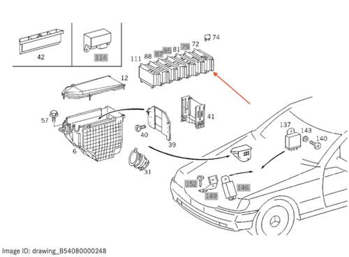

Wie ich auf das Grundmodul komme hatte ich doch - dachte ich jedenfalls - oben hinreichend erklärt ?
Vielleicht nicht ?

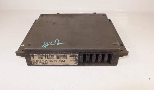

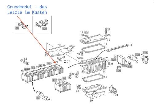

Das Grundmodul sitzt im Modulkasten. Wo der Modulkasten zuhause ist kannst du aus den Bildern unten sehen.
Das GM hat indirekt mit der HVAC zu tun. (siehe oben Thema Kupplungsansteuerung)
Das GM hat auch indirekt mit anderen Systemen zu tun. Hinten im GM befinden sich 4 Sicherungen.
Wenn man mal wieder die Batterie versehentlich falschgepolt angeschlossen hat brennt mindestens eine Sicherung durch um gewisse Steuergeräte zu schützen.

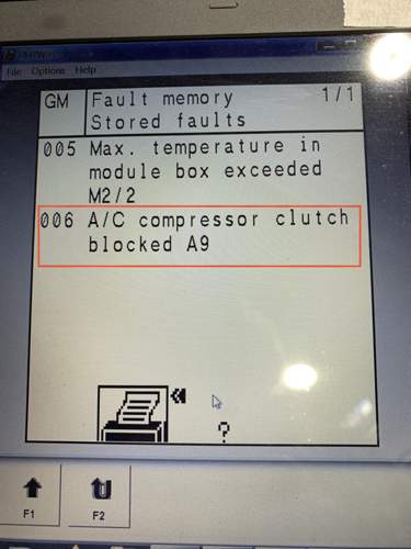

Die "sehr bekannte Werkstatt" wo dein Auto war hätte auch mal in den Fehlerspeicher des GM sehen sollen ob da ein Fehler abgelegt ist. Die Frage ist, ob sich die Jungs mit dem W140er hinreichend auskennen ? Und welches Diagnosegerät benutzt wurde ?
Auch auf die Gefahr hin, daß ich dich jetzt langweile - im Bild unten kannst du sehen welcher Fehler im GM abgelegt wird
nachdem das GM die Spannung zur Kupplung abgeschaltet hat aufgrund von Kompressor lock-up oder Schlupf.
Dazu muß man nutürlich ins GM reingehen um die Fehler zu lesen.
