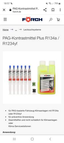

Bei dem Kältemittel darf kein Kontrastmittel eingefüllt werden, ich glaube das Gerät würde nicht mal anfangen aufzufüllen.
Kontrastmittel darf nur bei R134a verwendet werden.
Bei R1234YF braucht man ein Spezielles „Schnüfflergerät“ anders geht es nicht.
Na dann werden ja alle auf ihren Kontrastmitteln sitzen bleiben.
Und das dafür eine andere Armatur gebraucht wird ,ist normal, wie auch das Dichtheitsmessgerät.
Beide Systeme sind nicht kompatibel.
Was die Leute privat machen ist was anderes, aber offiziell, (zumindest bei Mercedes) ist Kontrastmittel absolutes Tabu, da muss ein „Schnüffler verwendet werden.
Kann aber sein das ich gerade ein Kältemittel verwechsle.
Hallo
es darf bei Mercedes schon seit Jahren kein Kontrastmittel mehr eingefüllt werden bei allen Anlagen.Denke es ist bei anderen Herstellern genau so.
Wen man Kontrastmittel einfüllt wird davon ausgegangen das die Anlage nicht dicht ist.
Und ein undichte Anlage darf nicht befüllt werden. Haben das bis vor ein paar Jahren immer eingefüllt,aber seit bestimmt 5 Jahren nicht mehr.

Das eine undichte Anlage nicht befüllt werden darf ...stimmt.
Wir ziehen das Kältemittel ab und drücken die Anlage mit Stickstoff ab.
Und im Notfall... wenn nichts gefunden wird,kommt Kontrastmittel mit in den Kreislauf.
Hat aber auch einen zweiten Grund.
Kein Meister oder Serviceberater kann seinem zahlenden Kunden sagen.... wir haben nichts gefunden aber Kontrastmittel eingefüllt und wenn sie wieder nicht funktioniert.... finden wir die undichte Stelle.
Bis dahin bezahlen sie bitte unsere (Nicht)-Reparatur in Höhe von xxx... Euro.
Deswegen gibt's keine Undichtigkeit und die Anlage wird abgeschnüffelt und befüllt.
Kommt der Kunde wieder.... ist was anderes kaputt... kann ja passieren.... und wird repariert und wieder befüllt.... und der Kunde zahlt ein 2. Mal.
