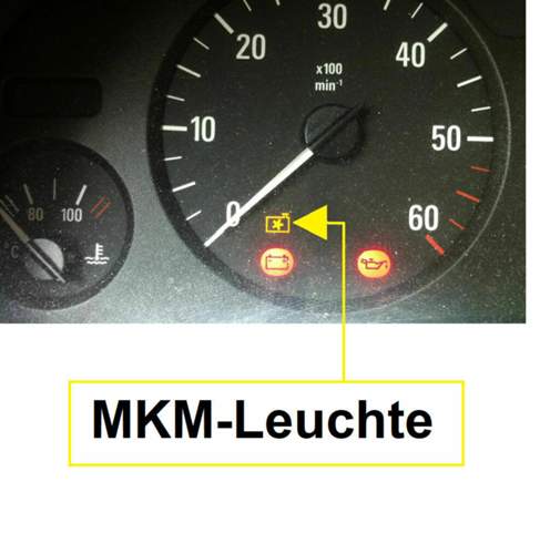

Was ist mit MKM-Leuchte im Tacho ?
Brennt die bei Zündung an und geht bei Motorstart aus ?
Was ist mit KLIMA-LED ?
Brennt die,wenn KLIMA angeschalten wird ?
Läuft das Innenraumgebläse ,wenn KLIMA angeschalten wird ?

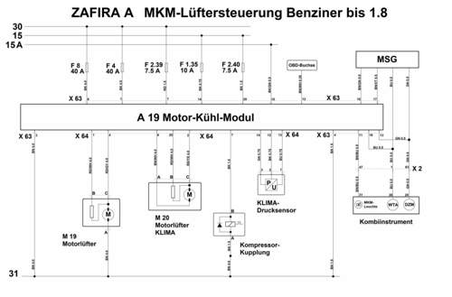

Ein- und Ausbau vom MKM gibt's hier :
https://zafira-forum.de/index.php?...
Schaltplan MKM ZAFIRA A mit KLIMA

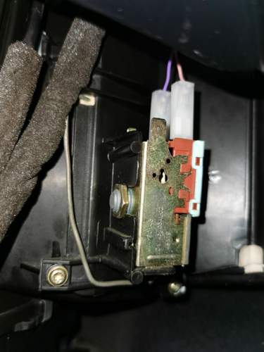

Sorry, hab wohl echt was verwechselt. Das Bild was ich gepostet habe, dort habe ich das problem die mit MKM. Bei mir leuchtet am Tach nichts auf nur mein klimakompressor springt nicht an bevor ich die zwei Kabeln mit ein andern nicht überbrücke. Das ist ja mein Problem. Entweder ist dieser Thermostat kaputt oder Problem liegt irgendwo tiefer.
Dann haste schonmal ein Problem,wenn MKM-Leuchte nicht brennt.
War das schon immer so ?
Hast Du die Kiste mit kaputter KLIMA so gekauft ?
Seit wann funzt die KLIMA nicht ?
Und tue Dir selbst einen Gefallen und beantwortete meine Fragen.
Oder haste Lust noch monatelang an der KLIMA rumzuschrauben ?
Wenn Du die Fragen nicht beantworten kannst,kann man Dir auch nicht weiterhelfen.

Wenn ich die Kabeln überbrücke funktioniert die Klima, nach paar Minuten springen die Lüfter dann an und mal geben die volle Leistung dann werden die langsamer dann wieder. Kann sein das dieses Flüssigkeit was in meinem Thermostat drinnen ausgelaufen ist und deswegen kann er nicht richtig messen? Gebläse läuft auch wenn ich kurzschließe.

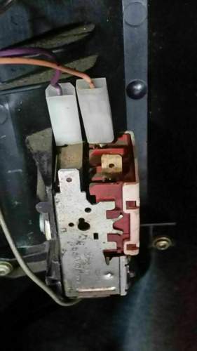

Dann sag mir mal für was dieser Thermostat zuständig ist und warum er am Wärmetauscher steckt?
Kannst Du Mal das komplette Zitieren des ganzen Textes bitte unterlassen ?
Das nervt langsam !
Das Bauteil ist kein Thermostat,sondern eine spezielle Sicherung für Vereisungsschutz der KLIMA-Anlage
Damit die KLIMA nicht unter - 3 ° C betrieben wird.
Thermosicherung Vereisungsschutz
Also und wenn das Teil kaputt ist,was passiert dann? Klimakompressor schaltet nicht mehr? Und wenn man diese überbrückt schaltet der Klimakompressor?
