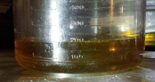

Wichtig ist beim Tausch des Klimakompressor, dass auch genügend Klima-Öl im Kompressor eingefühlt wird.
Bei dem Billig Kompressoren ist meisten zu wenig oder gar kein Öl drin.
Es kommen 250 ml Öl in den Kompressor.
Selbst beim Hella Kompressor, waren nur 200 ml drin. s.H. Bilder

Am Kompressor ist eine 13er Schraube diese abschrauben und den Rest Öl in ein Messbecher Ausgiesen und schauen wie viel Öl da drin ist.
Dann Klima-Öl nachfühlen.
