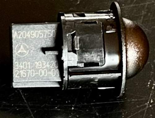

Moin! Und hier das finale Update:
das Problem bei der Klimaautomatik lag am Solarsensor! Bin ich durch Zufall drauf gekommen. Konnte ich mit einem Gebrauchteil aus einem Unfallwagen für 13 Euro austauschen, und seitdem läuft alles, wie es laufen soll!
Endlich!
Den anderen Problemen bin ich auch peu à peu auf die Pelle gerückt und seit ein paar Tagen läuft der Wagen völlig problemlos.
Viele Grüße! :0)
Wo sitzt denn dieser Sensor? Gibt es eine Teilenummer dazu?
