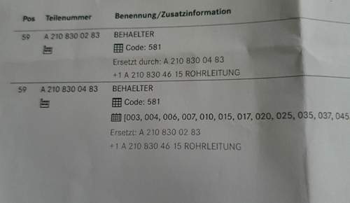

Bei meinem E320 BJ.99 Klimaautomatik hat sich der Kompressor verabschiedet.
Anlage leer saugen lassen, Kompressor und Trockner ausgebaut. Beim Händler hab ich dann erfahren das der Trockner nicht mehr lieferbar ist. Er hat mir ne Artikel Nummer gegeben nach dieser hab ich einen im Netzt bestellt.
Kompressor und Trockner eingebaut. Anlage wieder füllen lassen, Dichtigkeitsprüfung war OK. Anlage gefüllt soweit alles ok. Hat wieder gekühlt. Wieder nach Hause gefahren ca 10 Km. Alles normal.
2Tage später gefahren, keine Kühlung. Nach 2 Kilometern angehalten, Kompressor läuft nicht im Unterfahrschutz steht die grüne Brühe.
Am Trockner ausgelaufen.
Jetzt die Frage, kann der alte wieder eingebaut werden?

Nein. Der ist zum einmaligen Gebrauch.
Er wird bereits durch reine Luftfeuchtigkeit unbauchbar.

Es war einer von Hella.
Hatte zuerst ein falschen bekommen. Gibt wohl Unterschiede zu Manuell und Klimaautomatik.
Dann teste ich halt nen anderen 🙁
Die Nummern hab ich bekommen
Eventuell hast du die Dichtringe an den Zuleitungen zum Trockner nicht mitgewechselt. Soviel zu den Dichtigkeitsprüfungen welche viel zu kurz und Augenwischerei sind. Normalerweise steht der Klimafritze gesetzlich in der Haftung. Er hat eine undichte Anlage mit dem ozonschädl R134a gefüllt und die vorgeschrieben Dichtigkeit nicht ausreichend überprüft. Frage ihn mal dazu und ob er für die Füllung aufkommt.
Hab mir extra beim Mercedesdealer die Original Dichtringe geholt, für unverschämte 8€ 2 Stück. Materialwert schätze ich auf einen halben Cent.
Hoffentlich haben sie dir die richtigen gegeben, ist mir auch schon passiert. Das einer viel zu locker saß.Wenn es am Trockner rausläuft, dann kann da was nicht stimmen. Habe mir darauf verschiedenen billige China Dichtringe geholt und alles war dicht.
War auch meine Vermutung. Hab mir jetzt einen Satz für Klima bestellt, hunderte für 8 € 🙂
Aha also ist da nichts gerissen oder geplatzt, sondern am Anschluss nicht dicht...
Ja das mit den Dichtringen sollte man unbedingt befolgen und wenn man einmal so ein System aufmachen muss lohnt sich es ein kleines Sortiment an passenden Ringen zu erwerben.

Wozu braucht man überhaupt die Dichtungen extra ? Wenn ich beim Teilehändler für 15 Euro ne Trocknerpatrone kaufe sind da Dichtungen dabei.
Aber nur wenn du Glück hast.
Ich empfehle DRINGEND das vor der Demontage zu prüfen und evtl. Einen solchen Satz vorzubereiten.
