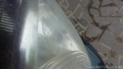

Hallo ML-ler,
sagt mal, sehen euere Kunststoffscheiben auch so an manchen Stellen rissig und fleckig aus ?
(siehe Bilder)
Das übliche wie Zahnpasta und DisplayEx und danach polieren habe ich schon ausprobiert und bringt nur kurzfristig etwas. (max 1 Woche)
Leider kann man ja die Plastikscheiben nicht einzeln kaufen (obwohl Clips zum wechseln dafür vorhanden sind) 😠
Bei MB heisst es komplett neue kaufen... ja ja selbstverständlich, bei 2 x Xenon ist das aber kein Spass mehr nur wegen dem Plastik !
Hat von euch auch einer diese schöne Optik und evtl. ein Mittelchen dafür gefunden, oder eine Lösung ?
DANKE für Antworten
Gruß Christian

tja ,das sieht aber übel aus.Also meine waren auch etwas neblig von aussen.
Ich habe damals so einen Kratzer-Entferner aus dem Wohnwagenbereich für deren
Kunststofffenster genommen.Bei mir war der Effekt gut bis sehr gut.Abnehmen kann man
sie nicht da sie geklebt sind sonst würden sie schnell Undicht werden.
Ansonsten würde ich mal im bunten Kaufhaus schauen.Da sind recht viele vorhanden.
Bist du eigendlich sicher das die Schlieren von Aussen sind?
Gruss Ralph
Hallo Ralph,
ja, wenn ich mit den Fingernägeln darüber streife ist es rauh.
An diesen Stellen ist der Kunstoff irgendwie rissig oder spröde besser gesagt.
Was ich mir auch schon gedacht habe, das mein Vorgänger evtl. im Winter Spiritus o.ä. für die Scheibenreinigungsanlage verwendet hat. Keine Anhnung, aber normal ist es echt nicht der Alterungsprozess !
Bis zur welcher Körnung kann ich es mit dem (nass) Schleifpapier evtl. versuchen ?
Tja buntes Kaufhaus verspricht vieles ... welches Mittel hattest du genau ? Danke für Info 😉
Gruß Christian
Schleifpapier würde ich lassen.Egal wie klein die Körnung auch ist,die Kunststoffscheibe wird
dadurch trübe.Wenn das mit Kunststoffpolitur wie es sie im Baumarkt oder aus dem
Wohnwagenbereich gibt nicht funktioniert ist es glaube ich zwecklos.
Im bunten Kaufhaus meinte ich die Scheinwerfer die da so angeboten werden.Da müsste
doch was günstiges zu bekommen sein.Tut mir Leid aber eine andere Möglichkeit
wüsste ich nicht.
Gruss Ralph

meine Scheinwerfer sahen auch mal so aus. Sind einfach durch die Sonneneinstrahlung verwittert.
Habe die Scheinwerfer ausgebaut und mit Politur die Plastikscheibe wieder auf hochglanz poliert. Steinschläge sind auch fast weg.
Beim polieren mit sehr niedrigen Drehzahlen arbeiten da es sein könnte dass das Plastik schmilzt. Hält bei mir seit mehreren Monaten.
Hat aber auch fast eine Stunde polieren mit dem Dremel bedeutet.
