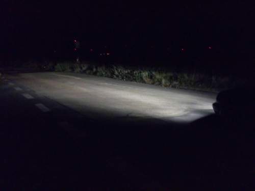

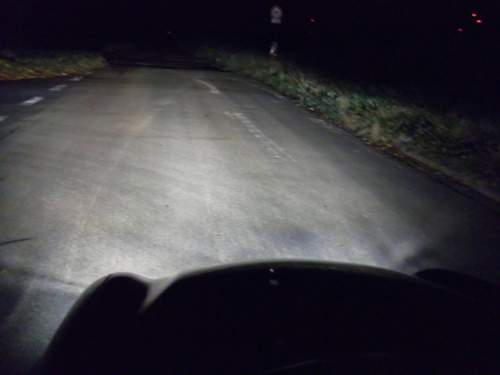

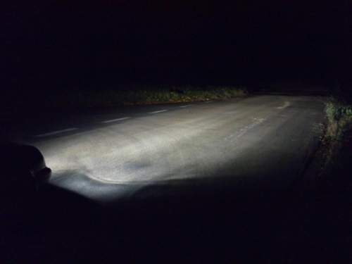

So Leute - hat n´büschen gedauert.
War noch im- dieses Jahr legendären - Spätherbst in den Vogesen und dem Schwarzwald unterwegs. Dort konnte ich in einer von Deutschlands dunkelsten Ecken und mitten im Wald die SW ausgiebig testen. Ich bin nach wie vor vom Abblendlicht komplett begeistert. Das Fernlicht leuchtet aber viel zu weit nach unten, obwohl ich Ende Oktober noch beim 🙂 war um dieses einstellen zu lassen. Aber anscheinend wird ein Kostenloser Service nur auf das Allernötigste begrenzt. Auch die Nebelscheinwerfer blieben von den Benzlern unangetastet, obwohl sie gegen Himmel schienen. Zumindest stimmt die Einstellung für´s Abblendlich und beide Stellmotoren der ALWR arbeiten auch hörbar, wenn man vorne am Wagen wippt.
Jetzt habe ich auch endlich Bilder bei Nacht gemacht, aber nicht auf einem Feldweg. Dort sieht man den Lichtkegel nicht komplett. Daher habe ich eine ganz normale dunkle Strasse ohne Verkehr gesucht (gar nicht so einfach), auf der ich mein Licht fotografieren konnte. Wie gesagt, es geht ausschliesslich um´s Abblendlicht - Xenon mit DE-Linse.

Na da hat sich doch die ganze Arbeit gelohnt!! 😁
... und da bist DU nicht ganz unschuldig dran ! Alleine hätte ich´s wohl nicht gemacht ! 😉

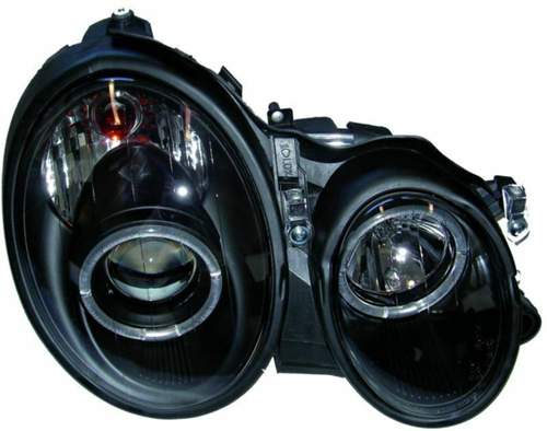

Ich habe sehr wohl mitgelesen. Aber du hast ja Xenon Scheinwerfer. Kann schon sein, dass es da möglich ist. Ich habe die, die auf dem Bild zu sehen sind verbaut (H7) und bei denen gibt es keine separate Einstellmöglichkeit für die Fernscheinwerfer, was aber dringend erforderlich wäre.
Scheinwerfer
Okay, dann war´s ein Missverständnis meinerseits !
Du hast die SW mit den Angel-Eyes drin. Ob H7 oder Xenon tut wahrscheinlich nichts zur Sache, wobei es die nicht in Xenon-Version gibt. Entscheidend dürfte der Lampentyp sein. Ich habe die Fliegengitter-Version drin, die es in beiden Versionen (H7 und Xenon) gibt. Die ist eigentlich Baugleich mit den Serien-SW, bis auf die Glasscheiben und die DE-Linsen. Sogar die Halterung für´s Vorschaltgerät ist gleich und kann 1:1 übernommen werden. Es sind aber auch 2 neue Halterungen mit dabei. Auch der Einstellmechanismus ist identisch mit der Serie - 2 Stellschrauben an der Oberseite. Wo sonst noch welche wären, entzieht sich allerdings meiner Kenntnis, da ich beim Einstellen nicht anwesend war.
Dir bliebe dann eigentlich nur eine Möglichkeit:
Du müsstest den SW z.B. mit U-Scheiben soweit unterfüttern, bis das Fernlicht richtig steht. Dann müsste das Abblendlicht noch neu eingestellt werden und gut. Steht das Fernlicht aber zu hoch, weiss ich auch nicht weiter.
Das mit den Unterlegscheiben wird wohl nicht klappen. Der rechte Fernscheinwerfer strahlt zwar viel zu tief, aber wenn ich den gesamten Scheinwerfer so einbaue, dass der Fernscheinwerfer die richtige Stellung hat und dann das Fahrlicht wieder nach unten stelle, dann leuchtet der Fernscheinwerfer ja wieder gen Boden. Man müsste eigentlich den Scheinwerfer zerlegen, aber dass lass ich lieber.
