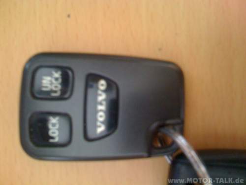

auf Risiko das ich wieder einmal zu doof war die SuFu zu nutzen möchte ich euch um Rat fragen.
Es sollen ja Klappschlüssel für die X40 existieren. So jetzt glaube ich einen solchen ergattert zu haben (rein optisch). Allerdings finde ich weder bei Vida noch im Internet etwas unter der Teilenummer (auch wieder zu doof zum suchen?^^)
Die Teilenummer ist 30630059.
ISt es nun von den X40? Und kann ich ihn aufmeinen Wagen programieren lassen? Zentralverriegelung und Wegfahrsperre?
V40 Bj99 Übergangsmodell, sprich ich habe shcon die neuere graue Fernebdienung.
Um einen solchen Schlüssel hier handelt es sich.

Empfangseinheit, Handsender (entweder der Klappschlüssel oder der Handsender) ab BJ00 (Zwischenmodell) sind bis MJ03 identisch was die FFB betrifft. Hab sowohl die FFB in nen 01 als auch im Zwischenmodell eingebaut. Sowohl die Handsender, Klappschlüssel als auch die Empfangseinheit wurden gebraucht bei Ebay vom zertifizierten Verwerter geholt.
Die Klappschlüssel gebraucht in Ebay ergattert. Einen neuen Schlüsselrohling beim Schlüsseldienst gekauft und fräsen lassen damit der Schlüssel ins Zünd- und Türschloß passt. Danach Schlüssel im Klappschlüssel eingesetzt. Den Klappschlüssel samt den V40 zum 🙂 gebracht und das Ding einprogrammieren lassen. Türen lassen sich öffnen und schliessen und der Motor lässt sich auch starten.
Das Einprogrammieren beim 🙂 dauerte ca. 45min und wir hatten die Elche wieder 😉 Was der Mech. alles machte wollte er uns nicht erzählen.

Die FFB anzulernen ist nicht das große Problem. Dazu muss er nur den V40 mit dem Diagnose-Computer ans Vida anklemmen und die Handsender anlernen. Das bekommt jeder Lehrling im ersten Lehrjahr hin.
Mein 🙂 wusste damals nicht welche Software er für die Aktivierung des Empfängers brauchte damit der Empfänger aktiviert werden kann. Hatte mich dann letztendlich mich mit dem Mech unterhalten und das mit dem eingespielt. Er wollte mir dann noch die Software aufspielen, dass die Blinker blinken wenn das Auto auf- und abgesperrt wird. Hab das aber abgelehnt 😉 mag aber nicht wenn der Elch rumblinkt 🙂
Das größere Problem dürfte eher der Transponder für die Wegfahrsperre sein.

Die Steuergeräte können verschieden sein bzw. verschiedene Teilenummern aufweisen. Es geht dabei aber um den Handsender.
Die sind ab BJ00 identisch. V70I, S/V40 haben die übrigens selben Handsender aber verschiedene Steuergeräte.
Wenn der Handsender wie in der Anlage aussieht ist dann passen auch die Klappschlüssel. Weil dort das selbe Sendeverfahren verwendet wird. Sollte aber der 🙂 auch wissen.
