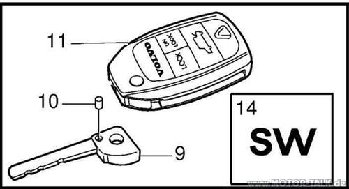

so weit so gut. Wo sitzt nun aber der Transponder? Im Angehängten Bild sieht man die einzelln zu kaufenden sachen.
Sitzt der Transponder in der 9 oder in der 11?
Aber du sagst es geht definitiv so ein Klappschlüssel an einen MJ00 Wagen an zu lernen, bzw den Wagen an den Schlüssel?

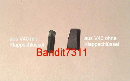

PS: Anbei mal ein Bild von einem Transponder aus einem Platikschlüssel und aus einem Klappschlüssel. Sieht meines Erachtens unterschiedlich aus...
Transponder-neu-und-alt
Wo ist so ein Transponder zu erstehen und zu welchem Preis?(hab ich doch richtig vertsanden, das man diesen einzelln kaufen kann?
Welchen der beiden Transponder man hat spielt dann aber doch keine Rolle, denn Immobilizer ist ja der Gleiche von 00-04?!

Kann ich dir für nen Volvo nicht sagen, hab Bezugsquellen für Audi/VW... Und ob die baugleich sind weiss ich auch nicht.
Kauf dir doch einen Rohling lass ihn auf dein Auto schleifen und dann anlernen. Wenn Traumfalke immer wieder drauf beharrt dass er anzulernen ist, dann sollte es keine Probleme geben.
