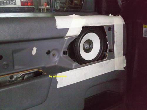

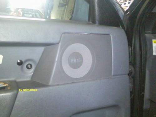

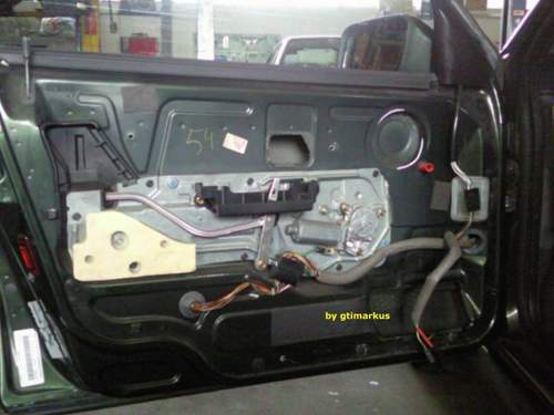

Noch ein Nachtrag zum Thema Türlautsprecher:
Bislang habe ich immer bei Posting zum Thema "LS-Ersatz in den Türen" irgendwie immer ungewollt mit dem Kopf geschüttelt.
Weil: Wie wollen die das denn mechanisch realisieren - sitzen diese Teile doch auf so was wie nem Rahmen/Halter in der Tür und die Pappe kommt dann einfach oben drauf... fettich.
LS in die Pappe schneidern ? Mit Blechen-/Halterungsgefummel ? Pappe mit LS dann an die Tür ? Watt ne Fummelei ...
Mag sicherlich realisierbar sein - aber irgendwie sind dann doch Schrauben sichtbar online ? Nie probiert ... (wollen)
Seit einigen Tagen/Wochen liegt ein LS vorne rechts (vom V70 ! ! !) hier schon immer irgendwo auf dem Tisch.
Wollte eigentlich nur mal schauen, wie man das Teil kopfüber in einer Meßbox befestigen kann, um mal die TS-Parameter zu ermitteln ....
.... damit man mal wenigstens einen Ansatz hat, um vergleichbare (bessere ?!) Speaker zu suchen.
Nun starre ich heute in div. Denkpausen permanent auf das vor mir auf dem Kopf liegende Chassis und sehe es erst nicht - aber dann:
Ist das doch nur ein Rahmen und der Speaker sitzt da doch nur drin ? Scheint so ! Denn:
Von unten sieht man je im 45° Winkel so etwas wie eine Lasche/Bajonett-Verschluss, als sei der Speaker einfach nur aufgesetzt und mit ca. 5° Drehung nach rechts auf dem Rahmen arretiert.
Ein Metallrahmen unter dem Dichtschaumstoff mit knapp 15,8 cm ist sicht- und messbar.
Auch weitere, genauere Inaugenscheinnahme bestätigt: Da ist ein Chassis auf einem Rahmen montiert !
Wie zu erwarten war, ist da logo nix mit mal eben drehen und runternehmen - sehr wahrscheinlich haben gehässig übel gelaunte Zeitgenossen auch noch reichlich Kleber dazu gegossen. Wie sich das reimt ...
Da dieses Chassis noch in Takt ist, werde ich einen Teufel tun und es ggf. mit Gewalt, Dremel und anderem Werkzeug auseinandernehmen.
Aber wenn man will, ein totes Teil hat oder ein intaktes evtl. auf's Spiel setzen will ...
.... dann hätte man einen Rahmen (unten 2cm breit !), auf dem sich sicherlich allerlei Chassis bis ca. 18 cm Aussendurchmesser (inkl. Dichtung), bzw. Membrandurchmesser von ges. etwa 14,5 cm inklusive Sicke anbauen lassen !
Das entspräche max. einem 7"-Chassis im Korbdurchmesser. Nicht wirklich gängig - aber ein 6-Zöller mit Übermaß bekäme man auch drauf.
Auf die Einbautiefe / Magnetdimensionen ist logo zu achten ! ! !
Diese Erkenntnis nimmt zumindestens mir den Schrecken an Tür und Pappe herumbasteln zu müssen - kann man doch einfach ein anderes Chassis auf den Rahmen setzen, an die Tür bauen, Pappe drauf und ausprobieren !!!
.... Prob bleibt mur: Woher (defekte) LS zu bekommen ? Intakte zu zerkloppen .... AUA.
Falls jemand ne Quelle hat - her damit.
Beim 😁 wird's die Rahmen sicherlich nicht einzeln geben . oder ????

Gut, aber meines Kenntnistandes nach haben die V70 Tür LS einfach überhaupt keinen Platz in der 850 Türpappe -> also muss man mit viel Tesamoll (Bitumenband geht leider nicht, weil man beim Ein/Ausbauen der LS ein wenig Flexibilität braucht, wenn man die Rahmen am Isolationsmaterial vorbeidrückt) so gut wie möglich die original 13cm LS zur Türpappe bzw Montagerahmen hin abdichten, right?
Die Tweeter kann man ohne ja Probleme ersetzen, die sind ja nur in das Gehäuse eingeschmolzen, sowohl bei V70 auch als 850. Da wird es dann aber, wie du ja erwähnt hast, sinnvoll, den HT gleich mehr in Richtung Innenraum und nicht an die Scheibe auszurichten.
Du hast es (immer) noch nicht richtig gelesen / verstanden ?
Wenn man den org. Halter des LS (Tür vorne und sicher auch hinten) nach "sinnigem Ausbau" des alten Chassis erhalten hat, so kann man mit sehr wenig Aufwand (Löcher bohren für das neue Chassis) den Halter für das neue Chassis wieder verwenden.
Es sollte natürlich ein LS sein der von seinen Thiele & Small Parametern her etwa passt - ebenson in erster Linie von den mechanischen Daten her !
Gewähltes Chassis wird dann auf den vorhandenen Träger montiert und in die Tür wie bisher ganz normal eingesetzt.
Schöm wäre es natürlich, wenn man ebenso das bisherige Dichtband aus Schaumstoff irgendqwie mittels feinen Messer vorher asbgetrennt bekommt und nun wieder aufkleben kann.
Es tut sicherlich auch was nachträglich käufliches geleicher Art und Dimension. Z.B. auch Tesamoll.
Das ganze LS-Gewerk sitzt / sollte sitzen wie vorher auch mit dem ursprünglichen Speaker und Halter auf der Tür.
Samt w. o. benannt wieder oder neu montierter Dichtung aus Schaumstoff.
Also alles so wie vorher auch - prinzipiell null Unterschied.
Türpappe wie bisher daruf und gut ist.
Was muss man nun noch wegen Flexibilität noch mit Bitumenband oder sonst was ekligem sonstwo abdichten ?
Nichts ! Wie vorher auch ....
