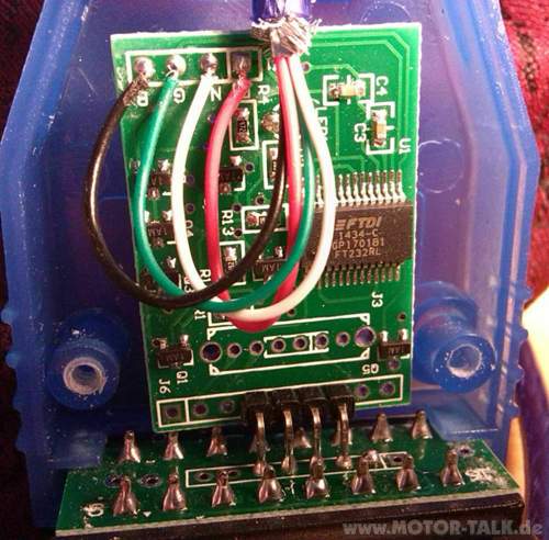

ich komme irgendwie nicht weiter mit dieser OBD2-Geschichte.

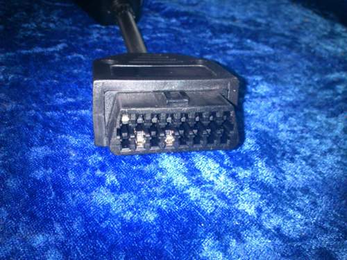

Nun habe ich herausgefunden, dass man für meinen Elch (860 10V 144PS BJ.96 Benzin / ID: YV1LW5102V2285636) Pin7-Stecker auf PIN3-Buchse umleiten muss, um u.a. das Motosteuergerät auszulesen - 'Fenix 5.2 (10V Sauger 22-99)'. Ebenso für Klima-ECU und Tempomat. Daneben sollen PIN16 und PIN5 miteinander verbunden sein (Stecker / Buchse).
Könnte ich nicht einfach PIN3 und PIN7 im K409-Stecker mit einem kleinen Schalter verbinden. Würde doch die Sache vereinfachen. Oder könnte da was schief gehen, und ich darf nur die 3 PINs mit Kabeln verbinden (Stecker / Buchse)?
Und stimmt meine Recherche überhaupt?

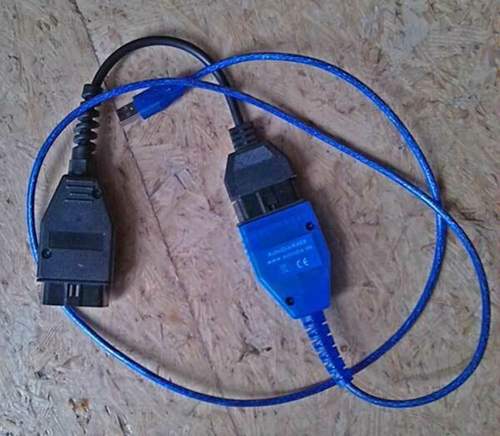

Ich würde dann einen Umschalter zwischen Pin 3 und 7 löten mit einem Draht an den Mittelanschluß.
Ich selbst hab mir aber sicherhitshalber einen Adapter zum Dazwischenstecken gebastelt...:
http://www.ebay.de/.../271780925256?...
Welche Software willst Du denn benutzen?

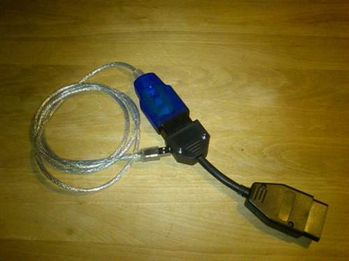

Ich selbst hab mir aber sicherhitshalber einen Adapter zum Dazwischenstecken gebastelt ...
Ne richtig gute Idee, mit dem Adapter! Werde mir gleich ein Doppelpack kommen lassen. Dann könnte ich mir noch einen Ausblinker basteln. Also thank's for the link!

Bedeuted wohl: Ran an die Blink-Box-Bastelei, wenn ich euch recht verstehe. Die Stecker/Buchsen aus Tallin sind schon gebucht. Und 'ne Bastelanleitung finde ich bestimmt hier im Forum.

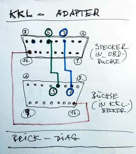

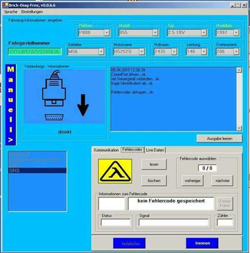

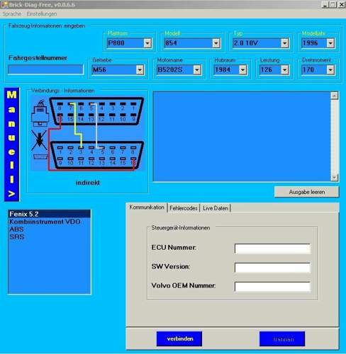

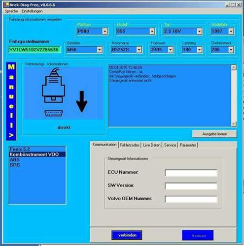

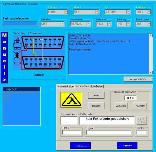

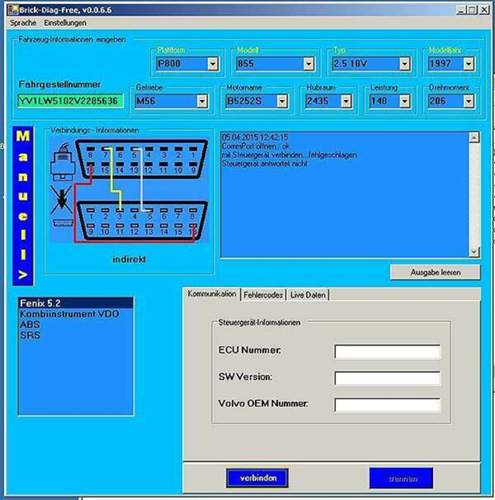

Jetzt hab ich mir Brick-Diag besorgt, das KKL AutoDia K409, einen 7auf3-Adapter gebastelt - und alles, was ich auslesen kann, sind: ABS und SRS. - Kombiinstrument geht nicht, Fenix 5.2 geht nicht.
Nun habe ich wohl eine ältere Maschine drin (B5252S SerNr. 268396), die nicht zu meiner ID-Nr. YV1LW5102V2285636 passt. Heißt das nun, dass ich auch ein anderes (älteres) Steuergerät haben müsste?
Und laut Brick-Dia ist mein 96er MJ97.- Sollte ich mir jetzt erstmal eine Blinkbox basteln? Ich versteh diese OBD-Welt nicht mehr!
Weiß jemand Rat?
Jürgen
Fenix kann so nicht gehen du musst umpinnen wie im Brick angezeigt wird : 3 OBD ---> 7 KKL; 5 OBD ---> 5 KKL ; 16 OBD ---> 16 KKL
WFS sollte noch gehen und KI auch sofern der richtige drin ist .
