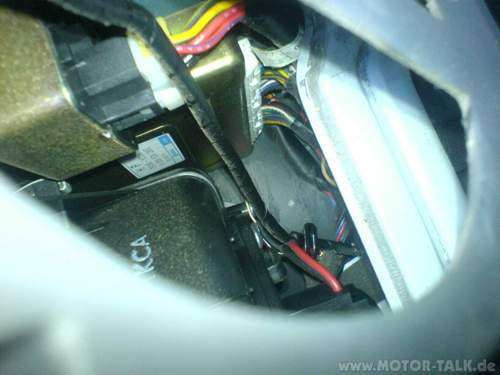

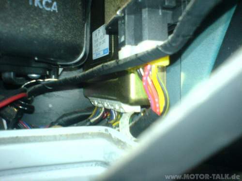

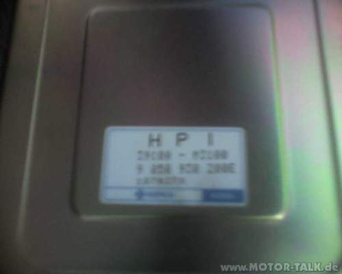

Zeig mir mal den steuergerätestecker! dann sag ich dir obs "mitsustyle" ist 😉
War deiner ein DOHC oder SOHC?
ich hab nen Eclipse D20 DOHC steuergerät baujahr 90-94 hier liegen (ab 95 ist der stecker anders)
DOHC. Weiß nichtmal wo das STG sitzt, dürfte aber zu finden sein😁 Klopfsensor hab ich nicht aber der wäre eh besser. Kreisdiagramme zu meinem hab ich auch....
Heut komm ich nichtmehr zum Fotografieren. Mach das aber nächstes WE wenn ich nirgens anders ein Bild herkrieg...
Meiner ist 99

Apropos snoopy. STG wollt ich fotografieren. Vergessen, mist...
