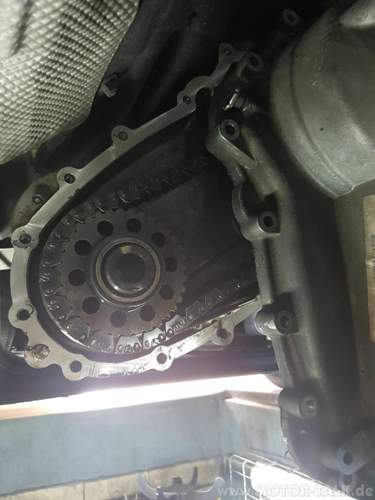

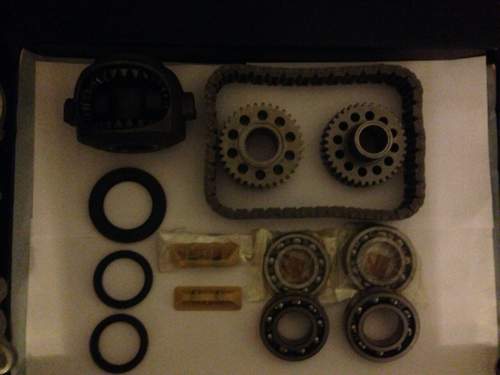

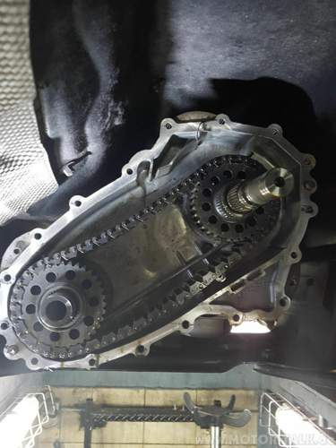

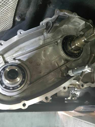

Habe heute meine Antriebskette im Zwischengetriebe erneuert.Kette aus USA bestellt hier gibt es nur das Getriebe im Tausch.Die Gleitschiene war ausgerissen aus dem Gehäuse wegen der überlangen Kette.Sende euch ein paar Fotos

habe 175000km drauf.war auch großes Axialspiel.Klar bei dieser Kettendehnung.Ja das Schaltverhalten ist jetzt seidenweich auch beim anfahren kein Spiel mehr.Habe nur Kette getauscht. Simmeringe auch nicht getauscht weil muß man nicht zerlegen.Gleitschiene war ausgerissen.konnte ich reparieren.
bestellt hier:
https://cobratransmission.com
Lieferzeit eine Woche

ja jetzt spürt man nur noch das zahnflankenspiel so wie es sein soll.auf den fotos siehst du wie die alte kette durchhängt und die neue kette ist schön gespannt
mfg.

Ich meine die Welle.wenn du die hoh und runter bewegst im eingebautem Zustand mit der kardanwelle nach hinten. Da ist bei mir erhäbliches spiel im Verteilergetriebe. Nicht das bei mir das Lager durch ist.aber Geräsuche höre ich keine beim Fahren.
Themenstarteram 20. Juni 2016 um 18:42
dann würde ich das lager auch mitbestellen.das gibts auch dort zu kaufen

Wenn ich es zerlege dann möchte ich es an einem schlag erneuern. In USA kostet ein Set mit den ganzen Lagern 230€
Themenstarteram 20. Juni 2016 um 19:46
in wis steht leider nichts weil es hier nur getauscht wird.am besten du tauschst den lagersatz und die kette.ein tauschgetriebe kostet mehr

Ja das Werkzeug ist da Presse und Abzieher.mir gehts um das Spiel an der ausgangswelle. Da habe ich bisschen angst.Die Kette mach ich ja aber was bringt mir das wenns nachher das Lager wegfliegt. Ich hab mehrere MLs an der Welle auf axialspiel geprüft und meiner hat am meisten also hoch und runter deutlich sichbar.wie ein Radlagerspiel an der vorderachse so wie man es vom z.b. W210 kennt??
